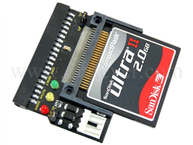

    а кто Вам сказал что этот контроллер вообще питание подаёт на IDE разъем ? по стандарту на 40 пиновый IDE никаких питаний неподают.. а если подали это уже отсебятина.

    Лампочки card detected горят, но сегодня попробую внешнее питание, отпишу.

    Да, Ptero прав про 40 пиновый разъём и питалово. Тогда питалово точно надо подавать на эту примочку для карты. Иначе нифига работать не будет. Недаром там свой разъём под питалово стоит. Я посмотрел на своём модуле - там кондеры и резисторы стоят, видимо фильтры питалова.
    А если там отсебятина, но втыкать другие устройства, которые не ждут по кабелю 5в чревато...

    лампочки могут светится из-за того что напруга с логических выходов пролазит в питание карты, когда карта не активна её потребление минимально и тока хватает.. а когда пробует включится то всё и заканчивается

    Адаптер вот такой

    Джамперы то правильно выставлены?

    Да, 5В. При изменении master-slave просто пишет IDE Master Failure.

    Если у кого есть подобный контроллер, можно сделать образ его карты на писюке в кардридере (например программой WinHex или подобными), а потом этот образ записать на вашу карту, предварительно сняв с неё резервную копию. Если система не стартанет с карты, записанной с рабочего образа, значит проблема в железе.

    видимо все же в карте - вставил другую (она на 8мб) - он сразу написал ее название - hitachi что то там...
    Хотя странно - не работающая пришла вместе с картриджем

    Вам нужен не образ ДОСа, а образ карты уже разбитой на разделы с ДОСом и утилитами в загрузочном разделе. К сожалению я пока помочь не могу - Ямаха с контроллером убраны в кладовку.
