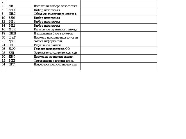

    Посмотрите пожалуйста в паспорте МС 5305 сигналы подключения (нумерацию разъема) и иностранный FDD , то увидите различие.
    Еще раз повторяюсь, у дисководов Электроника МС 53XX совершенно стандартный интерфейс, они отлично работают на IBM PC, проверено сотни раз. Не ищите черную кошку в темной комнате, особенно, если ее там нет.
    Вот разъем советского дисковода.
    А вот здесь к примеру не советского....http://forum.ru-board.com/topic.cgi?...27&topic=20390
    На мой взгляд не стыковка какая-то.

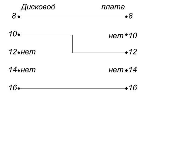

    Нашел у себя еще дисковод на 1,2 Мб. Ребята как он будет работать, может кто пользовался и как подключать?
    При подключении советского дисковода к -Поиск- приходится в шлейфе переделывать таким образом.

  7. #96
    02.06.2009
    Искитим
    1,275
    Savoj, надо переключить его в режим 300 об/мин, а так пользоваться как обычным дисководом на 5.25. я раньше так переключал - на плату мотора идет 5 проводов. один из них сигнал переключения скорости вращения диска. через резюк 47 Ом методом "тыка" садишь по очереди каждый провод на "землю" даже на слух будет слышно различие в скорости вращения.
  8. #97
    20.09.2017
    г. Киев, Украина
    424
    27
    102
    54 сообщений
    Это вы жестко. Обычно достаточно перемычками на плате переключить режим работы.

    Filin, на некоторых дисководах не мог найти перемычки, делал так как описал выше
    Модель укажите, надо будет переключить его в режим DD. Подключается тем же шлейфом без всяких переделок
