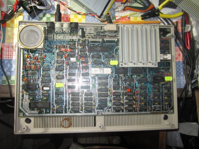

    Ваши слова да богу в уши, тут товарищ предлагает поменяться если там две рт5 не совсем понял что это значит две микросхемы рт5 на плате присутствуют одна слева другая с права я так понимаю различные модификации поиска есть?

    Имею ввиду вот это.

    Сфоткаю сами тогда посмотрите подходит или нет а в замен какой можно фото

    Мат.платы поисков имеют две, существенные для пользователя разновидности, 128 и 512 КБайт встроенного ОЗУ. Также существуют две разновидности клавиатур, совсем похожая на XT-шную и предыдущая разновидность, не такая удобная. Так что сравнивайте все особенности перед выбором. Если решите менять, а не чинить.

    Хорошо спасибо зза информацию у меня 128к оперативки я так понимаю тот который мне предлагают тоже расширяется и работает с той же скоростью

    Всем доброго времени суток пропоял я сгоревшую дорожку включаю и о чудо заработало! Правда кое какой снежок мелкий по экрану и на клавиши не реагирует но через 3 минуты работы стал отзываться на клавиатуру только вот щелчки при нажатии пропали я так помню там какая то клавиша отвечала на включение отключения щелчков, далее такая нелепость при нажатии ф1 работа с кассетой все как обычно ввод ввод ждет 15-20 секунд и вываливается ошибка выключите магнитофон и тд а раньше такого не было! Ждал долго загрузки у кого будут какие соображения по всему этому?
    И по поводу снега может конденсатор тот что развалился пополам может так влиять на картинку помехи питания и все такое

    Конечно, сперва нужно заменить всё явно повреждённое, а потом смотреть дальше. За включение звука отвечает кнопка F4, за сам звук - таймер ВИ53, за системные интервалы времени (и опрос клавиатуры) тоже он.

    Спасибо ви53 попробую заменить
