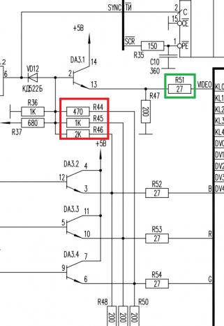

    Месяца 2-3 назад решил подключить один из (уже)своих клонов, выбрал самый "неубитый", подключил пал-кодер от NedoPC и ничего на мониторе не увидел. Подключал через внешний ТВ-тюнер(композитный RCA). Полез внутрь пластмассовой коробки и около RGB выходов был замечен обугленный резистор(R51), который был тут же заменен. Во время второй попытки подключения, я успешно спалил пал-кодер переполюсовкой. От безысходности решил напрямую подключить, и ,о чудо, появилось ч/б изображение! Причем оно идет с выходов R, G и B, с выхода V просто белый экран. Я так понимаю, что выход RGB переделан для подключения по композиту. Заметил еще, что отпаяны от платы 3 резистора(одна нога в верху), я указал их на схеме. В будущем хотел бы получить цветное изображение, да и МС для кодера вот-вот придет.
    Подскажите, как его переделать обратно?
    Вот кусочек схемы, зеленым отметил замененный резистор, красным отпаянные резисторы.

    Всё наоборот. RGB не переделан, выход VIDEO изначально сделан для подключения к композиту с чёрно-белым изображением (с градациями яркости) и именно через отпаянные резисторы цвета смешиваются с синхрой.

    Это цвета RGB, их на RGB входы подавать, а ты их в композит втыкаешь. Без PAL-кодера их никто в композит не перекодировал, откуда цветам на экране взяться?
    Всё-таки впаяй резисторы, и попробуй в композит воткнуть выход именно VIDEO.

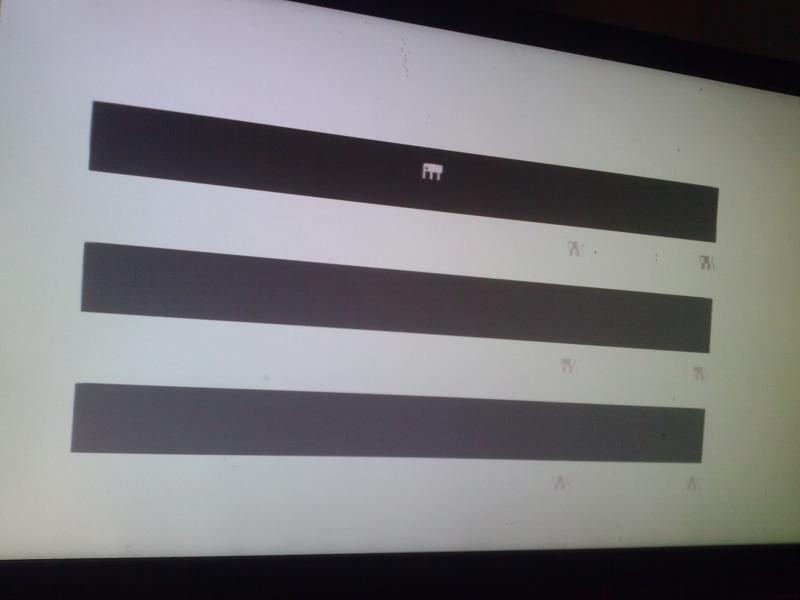

    Впаял, подключил VIDEO - получилось то, что на фото.
    Попробовал выходы rgb - почти тоже самое изображение, но смещено по вертикали и черный цвет заметно ярче.
    Это уже у Вас проблема не только с подключением к телевизору,но и с самим компьютером.Явно не работает процессор и нет ясности с работой ПЗУ...

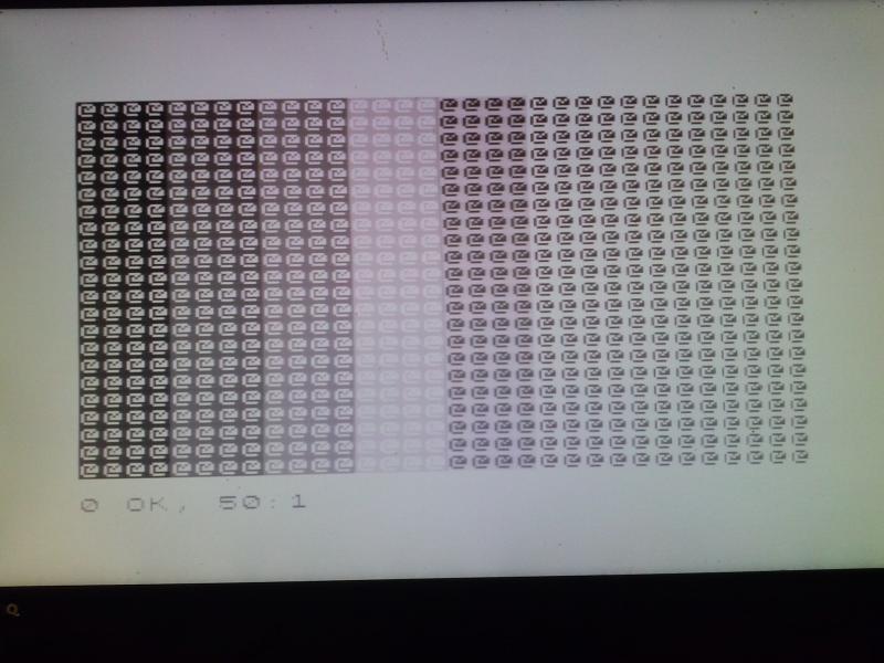

    Набрал программу - вот что получилось:
