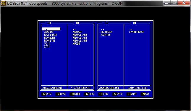

    Точно в архивах есть эмулятор. Я то думал, что все эмуляторы под ДОС собрал. А нет. Вот еще один. Сколько белых пятен в истории Ориона еще осталось?) Надо с ним разбираться…
