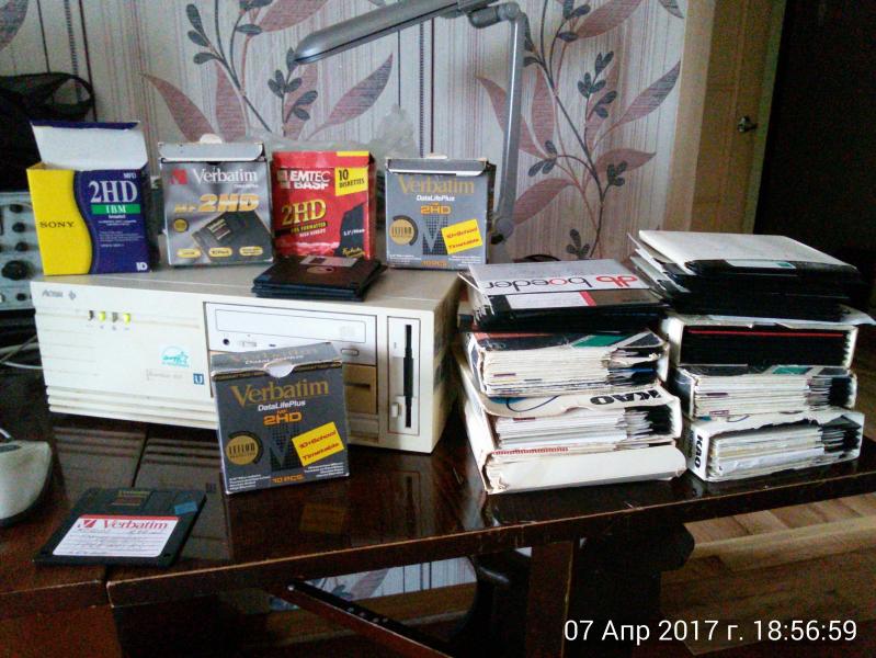

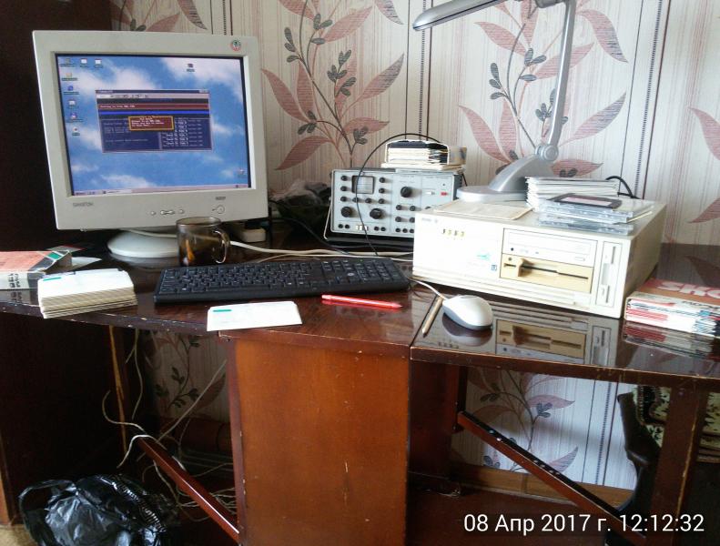

    Вот,получилось!Представляю на ваш суд свою коллекцию.В РАР архиве ВСЕ мои диски,3.5 и 5.25 дюймов.В общей сложности "возился" около 10 часов.Копировал на 486 машинке под WINDOWS 98.Сначала скопировал ТЕЛЕДИСКОМ все,а потом подумал и решил отдельно скопировать диски в ms-dos формате напрямую через total commander.Проблема после копирования встала-как перенести копии с 486 компа,на нем нет USB.Вышел из положения-записал с помощью NERO на CD и перенес на большую машину.Сейчас,когда я пишу одним пальцем этот пост,архив уже заливается на Яндекс диск.Пришлось дополнительно упаковать,т.к.получился обьем 102 мега.В 98 винде Теледиск работает прекрасно.Часть дисков была записана в 1998-2000годах и нормально прочитались(в среднем на чтение одного диска уходило до 5 минут).В "записке" к каждому .td0 файлу я приписывал название диска(пакета),формат диска (ос-дос,ms-dos,cp/m),есть несколько дисков от Чистякова с 10 секторами (что на них я не помню).Много дисков являются копиями(в основном системные),не обессудьте.
    Вот ссылка на мой архив:https://yadi.sk/d/i0NF5Wk23GnSdN.
    Возникнут вопросы,а они возникнут - задавайте,обязательно отвечу.
    P.S.Есть куча дисков для Speccy (у меня есть Пентагон 128),тоже могу сбросить,уже натренировался.Нажмите на изображение для увеличения.

    P.P.S Это мое рабочее место и мои диски Ориона
