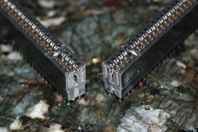

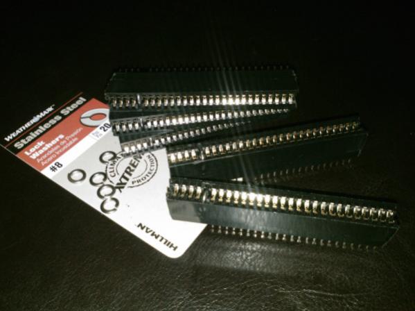

    .. а в качестве ключей в слоты вклеивать кусочки стеклотекстолита без фольги. Вы чем их клеите ?
    Я шайбы стал вставлять в качестве ключа последние года три:
    Нагреваю паяльником и втыкаю держа плоскогубцами в разъём завёрнутый в тиски (чтобы не распёрло):
    Крепче держится, чем куски текстолита, ибо впекается в пластмассу...
