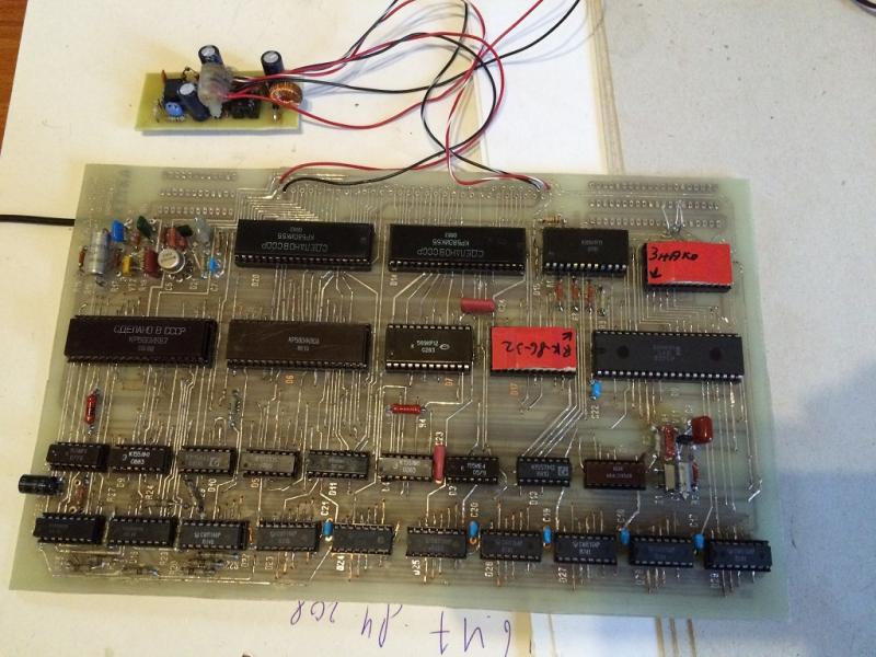

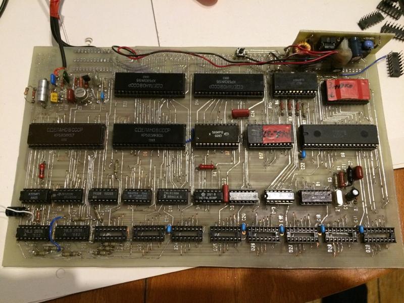

    Плата собрана,все наместе включил но неработает .Клавы пока нет.
    Плату промыл в медицинском спирте(только потом не пейте спирт ),проверил на коротыши.
    Перед запуском проверил подачю питания к микросхемам и оказалось что на плате допушены ошибки.
    Если незапустилась,значить есть еще ошибки,буду искать.
    1.вывод №2 D6 на плате неподключен.Надо припоять к Общему.
    2:вывод №10 D3 тоже надо припоять проводком к общему.
    Немножко греет кр580гф24,все остальные микросхемы как бы нормально теплые.
    Питание +5В/2,5A,через инвертор +12 -5 (в архиве).

    3:вывод №19,18,16 D2 на плате неподключен.Надо припоять к Общему.
    4:вывод №4,5 D11 на плате неподключен.Надо припоять к Общему.

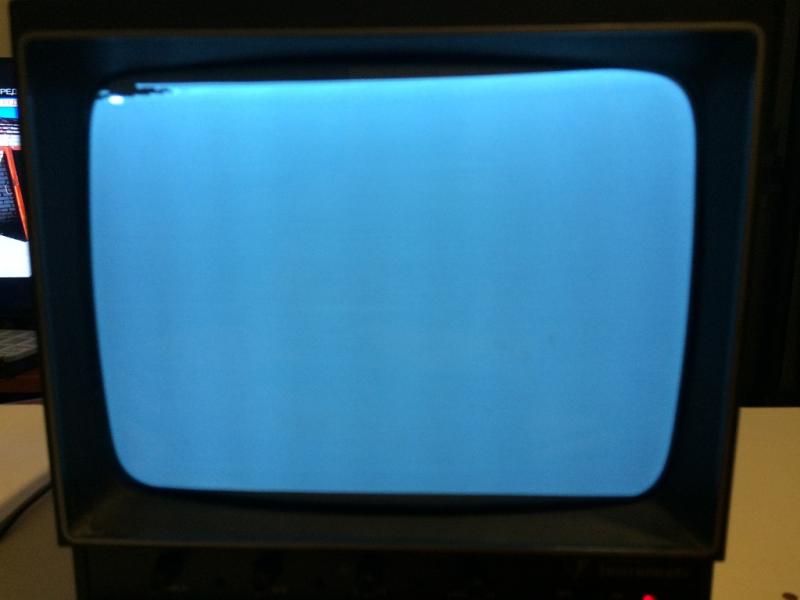

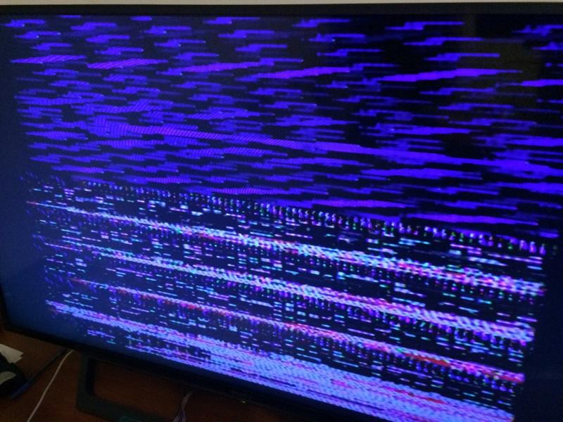

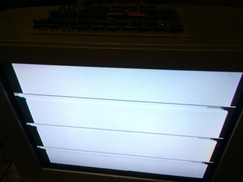

    Ну вот что и получилось.Нету синхронизации видеосигнала,как думаете в какую сторону копать?
  5. #15
    30.07.2013
    г. Запорожье, Украина
    969
    87
    148
    78 сообщений
    1. Проверить тактовые и синхроимпульсы на ВГ75
    2. Проверить прошивку Монитора
    Если все "ок" - меняйте ВГ75.

    Заменил SAB 8275 P не помогло.Сперва все отфильтрирую кондерами,есть смушения в картине даже без вг75.

    При неисправном 580ИК80 тоже не будет синхронизации.
    Есть где проверить его работоспособность?

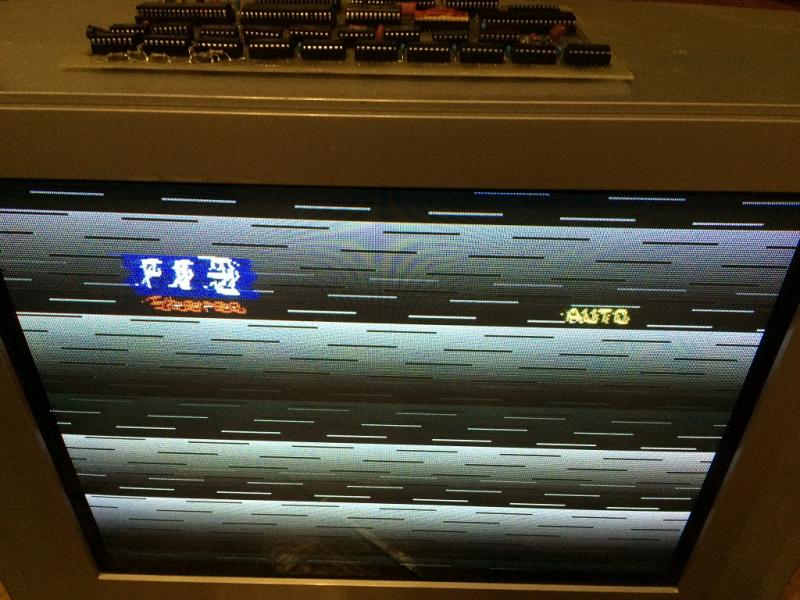

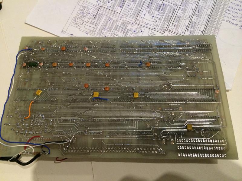

    Нажимая на кнопку "сброс" пк оживает,запускается ИК57.Идут сигналы к процесору и ВГ75.Картинка на телике быстро меняется,через несколько тактов все останавливается.Генератор гф24 генерирует нормально и только.После нажатия на "сброс" опять оживает на несколько мгновений.Прошил "монитор" другой версией(модифицированный для работы с ROM-диском), разницы нет.На каждую ис повесил 100nf,заменил питание.
    Менял 580ИК80,4 штуки в наличие и пара буржуйских.Интересно почему сильно греется процесор,коротышей вродебы нет.Синхронизацией и не пахнет,иногда видно белый квадратный екран(чип знакогенератора убран).

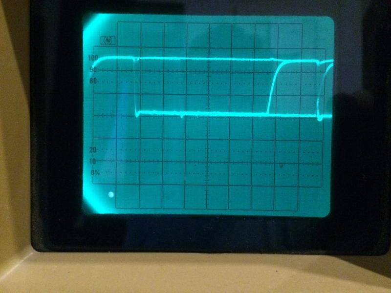

    Первый прорыв,заменив всю мелкую логику серией 74LS оказалось что ИД7 глючит.После замены начал появлятся белый курсор.Курсор появляется почти всегда после включения.Я решил не заморачиватся из за синхронизации,поэтому взял старый монитор от видеонаблюдения и подстроил вертикальную развертку.Почти получилось,курсор мигал на месте но пк опять останавливался через секунду.Повесил 3900 пф(2200пф несработало)на 11 ножку ИР1 для задержки сигнала как пишет в журнале радио а так же 150 пф на 15 ножку болгарской памяти cm8164.После нажатие на кнопку СБРОС ПК оживает на пару минут и замолкает,кнопка сброса больше несрабатывает.Может мне померещелось но два раза там где на мониторе гнется синхронизация,кажется был сбитый текс или символы Радио86рк.
    Чтото странное творится на шинеу данных,оба моих осцилоскопа выдают непонятную картинку.Похоже на одновременное включение высокого и низкого уровня или отражение импюльсов.А вот там где есть импульсы генератора и такие после делителей,все нормально.
    Синхроимпульсы HRTC и VRTC ВГ75 в норме(64,20).
    Знакогенератор неработает.Между ВГ 75 и k573рф5 импульсов ненаблюдаю.

  11. #20
    HardWareMan
    LZ1TKA, осцилл ни причем, это нормально для апериодичных сигналов. Нормальную картинку можно увидеть либо на цифровом осцилле, либо на логическом анализаторе. Прозванивайте все шины на КЗ и обрыв. Причем, от ножки к ножке а не только по плате - бывали случаи плохого контакта в панельке.
