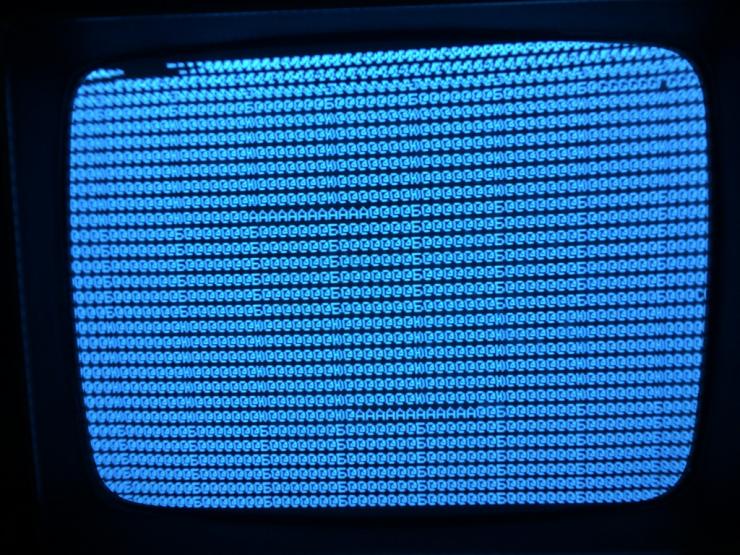

    Ну вот и второй прорыв.Оказалось что кроме ошибок на плате,такие есть и на схеме.
    Вот схема моей версии пк.
    http://lz1tka.eu/lemasov/Радио-86РК%...C%20(17_0).pdf
    После того как убрал 20 ножку D12 с + и подключил к общему(при замене РФ1 на РФ2 так и делают) вот что получилось.Но тоже самое выводит и с удаленными РУ5.
    Если щупом осцилоскопа коснутся входов D7 или D8 картинка сразу же меняется.

    Кто мне может дать для ПЗУ(вместо монитора) отладочную программу ?

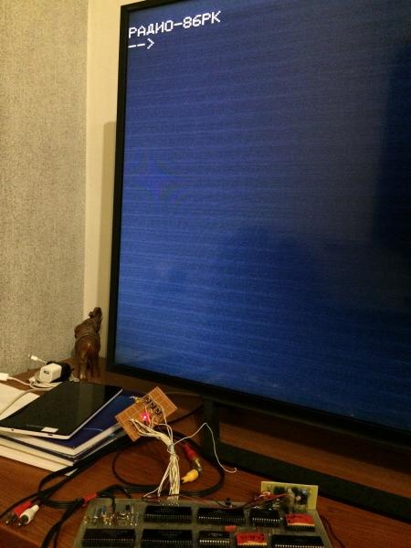

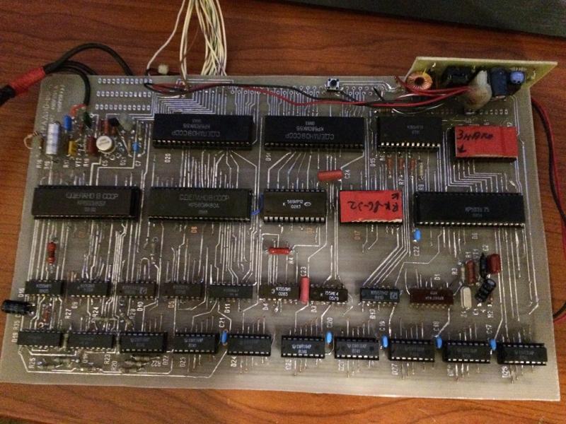

    MADE IN BULGARIA
    Спасибо всем тем кто помогли!

    Потеря синхронизации была из за памяти и ИД7.

    Ну вот,неожидал такого поворота дел,после имитации подключения клавы у пк полетела синхронизация между курсором и текстом.
    Курсор идет правильно,текст прыгает по экрану.Замена почти всех ИС(буржуйскими) привело к улучшению работы РК,но текс всетаки с передышками перемещается по экрану.
    Каждий раз нажав на кнопку(имитация 8-ки) то что происходит видно на видео.Поменял несколько штук ВГ75(Спасибо парню из Москвы за чипы),менял память(ру5 и буржуйские) и все остальные чипы,результата в стабильной работе нет.Есть небольшая разница в замене ИР1,выбрал самую лучшую по работе.Перепробывал все что было написано в журналах Радио по поводу стабильности,вешал кондеры и переделывал схему....непомогло.Синхрони ация ВГ75(20/64) в норме,амплитуда выхода тоже.Опять все перепроверил на коротыши и связи,все работает как надо.
    "Монитор" исправен проверено с трех источников.Проверены две версии знакогенератора, работают без сбоев.Фильтрация в норме,питание в нормер на всех ис 5,1 В.Может все дело в регенерации?На экране телевизора заметны разные буквы и цыфры перед перемещением текста.
    http://lz1tka.eu/zx-pk/IMG_8763.MOV
    После замены всех ис буржуйскими
    http://lz1tka.eu/zx-pk/IMG_8788.MOV
    Видео сигнал на экране осцилоскопа,видно правильно идущий курсор и прыгающий текст.
    http://lz1tka.eu/zx-pk/IMG_8785.MOV
