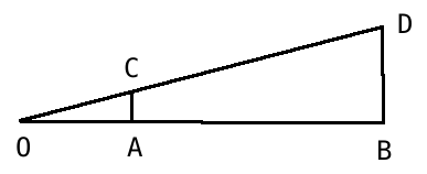

    По умолчанию Позиционирование объектов в перспективной проекции.
    Есть пререндеренный столбик якобы приближающийся.
    как его позиционировать на экране?
    Разрешение позиционирования равно знакоместу.
    Ну вот например как тут расставляются столбики ?

    Переменная, отвечающая за приближение, само собой должна быть. Хоть зэт, хоть зю, не важно. В данный момент исходя из её значения у меня меняются лишь кадры столбика. Но нужно его ещё позиционировать так, шоб казалось три дэ.

    На тебе формулу (см.картинку)
    AC = BD * OA / OB
    OB = расстояние до объекта
    OA = расстояние до плоскости проекции
    BD = реальный размер объекта
    AC = размер проекции
    Луч OB - направлен от точки обзора ровно в центр поля зрения
    Если проще - если объект в N раз дальше от наблюдателя, чем плоскость проекции, то размер проекции будет в N раз меньше реального размера

    Столб всегда шириной одно знакоместо? Какой угол обзора у персонажа? 90 градусов? Тогда делим пространство вокруг него на 32 (число столбцов на экране) х 360/90 = 128 секторов. Теперь рейкастим 32 сектора, которые в экране, в каком столб нашли, в том он и будет.
    Относительно вертикальной координаты. SAM style прав: размер проекции обратно пропорционален расстоянию. Какие вертикальные координаты концов столба, когда он в плоскости экрана? Тогда их координаты на расстоянии R будут Y=0.5Y0/R (обычно экранная плоскость примерно в полуметре от глаз игрока). Аналогичная зависимость и для высоты проекции: H=0.5H0/R.
    Если столбы спрайтовые, то выгодней ориентироваться на расстояние, с которого столб проекцируется пиксел-в-пиксел. Тогда отношение эталонного расстояния к фактическому определит коэффициент масштабирования: M=R0/R. Умножим получившееся число на Y0-координату нужного конца столба (с которого начинаем рисовать) -- и получим вертикальную координату (Y0 в этом случае относится к расстоянию, с которого столб проекцируется пиксел-в-пиксел). Расстояние R во всех случаях определяется как квадратный корень из суммы квадратов разностей координат игрока и столба: R=SQRT((Xигрок-Xстолб)^2+(Yигрок-Yстолб)^2).
