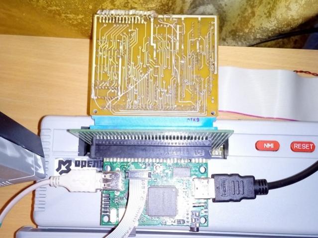

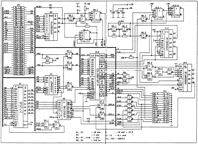

    Влад, пытаюсь подключить к конфе speccy внешний контроллер дисковода, не работает как мне кажется из-за скважности ena_3m5hz... Сделал скважность 50/50 - естественно не работает. Подскажи плз как решить. ZXBUS сделал по аналогии с basic конфигурацией. Измененный код прилагаю...
    DIVGMX(tsconf) + DIVGMX(GeneralSound2Mb) + FDD + NEMO IDE + БК-08 48К

    Родной контроллер дисководов Орель БК-08 , подключен к системному разъему. ROM Орели и контроллера отключается по ROMCS,TRDOS заменил на 5.04Т(нет рамдиска на А). Процессор Орели отключаю по BUS_NBUSRQ<= '0'; Если не сложно, посмотри плз в архиве файл speccy.vhd, я там делал изменения, чтобы T80 управлял периферией на ZXBUS... И наверное что то не учел. А то я еще очень долго буду разбираться что к чему...

    Вот схема контроллера

    так выглядит подключение
