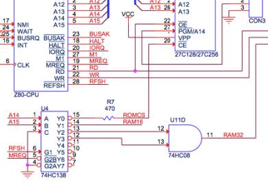

    vlad, такой вопрос: а в репозитарии закоммичена актуальная версия исходников для divgmx_basic?
    Пытаюсь завести эту конфигурацию на EP4CE6 в связке с Harlequin 48k, и что-то ооочень странно работает DivMMC, практически не работает.
    Холодное включение обычно приводит к черному border и белому paper. Только после сброса видно bootscreen DivMMC.
    Меню DivMMC по NMI отрисовывается, после выбора какой-либо игрухи и нажатия на Enter через раз загружается, иногда куча артефактов на экране, какие-то куски меню DivMMC, которые продолжают реагировать на клавиатуру, в общем странное поведение.
    Также очень хотелось бы, чтобы USB клавиатура была опциональной для запуска basic-конфигурации.
    ЗЫ: В остальном - картинка и звук по HDMI работают.
    Да. В общем, ситуация в следующем - для возможности блокировки ПЗУ Спектрума использую сигнал ROMOE1#(A25) и ROMOE2#(A15) (см. схему). Формируется он на элементах - повторителе с ОК (U9B на схеме) и транзисторе Т1, T2 с резистором R36 10K. На плате Спектрума и на плате Harlequin аналогично, этот сигнал через резистор около 680R идет на ROM CE# (выбор кристалла в раза два тормознее работает чем ОЕ# и зависит от быстродействия ПЗУ, у дешевых микрух оно обычно 150нс стр. 3 мануала).
    На предоставленном мне ZX-Spectrum +3, конфигурация Basic работала без проблем, т.к. я на нём её и отлаживал.
    Есть несколько возможных вариантов решения проблемы, и их нужно проверять:
    1. если есть возможность, то начать лучше с проверки блокировки ПЗУ через один элемент 2 ИЛИ подключив его место резистора на плате компа и подав управления с DivGMX от U9B (4 вывод) минуя T1 и T2.
    2. подобрать резистор R36 (зависит режим "насыщения") на плате DivGMX.
    3. откорректировать логику FPGA.

    В harlequin, судя по схеме, используется 470 Ом резистор для сигнала ROMCS (А25):

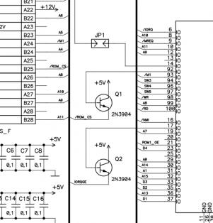

    Кстати, посмотрел в схему ZX BDI 2.0 - там вообще нет никаких резисторов для транзисторных ключей:
Название:	Screenshot at марта 13 15-03-57.jpg
    И этот контроллер работает вообще без багов на Harlequin.
    Может тоже попробовать выкинуть этот R36?
