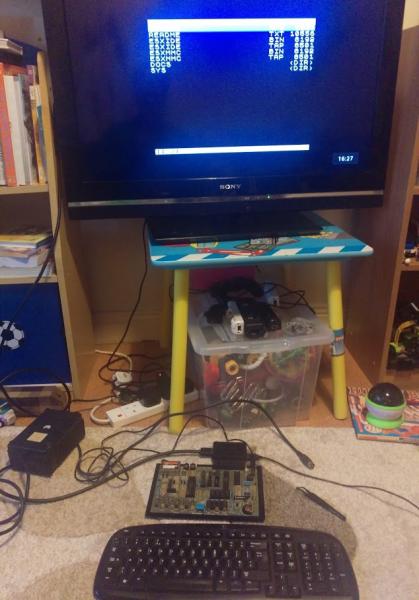

    Цитата Сообщение от Mor-Da Посмотреть сообщение
    О, везет, ты хоты б это видишь, у меня до этого не доходит.
    У меня бейсик конфиг, на резиновом 48K виснет в файлменеджере DivMMC

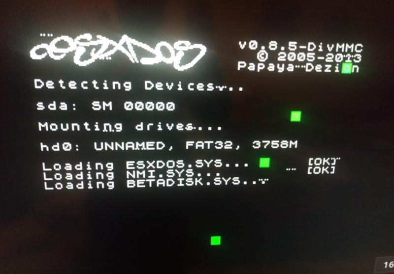

    Цитата Сообщение от batr Посмотреть сообщение
    Мне не всегда получается попасть в первоначальный экран ESXDOS, а если получается, то комп зависает на надписи "Detecting Devices..."
    У меня на +3 такое безобразие...
