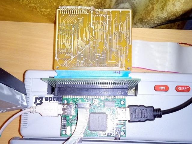

    Доброго всем времени суток!
    Снял небольшое количество осциллограмм на DivGMX, подключенного к KAY-1024.

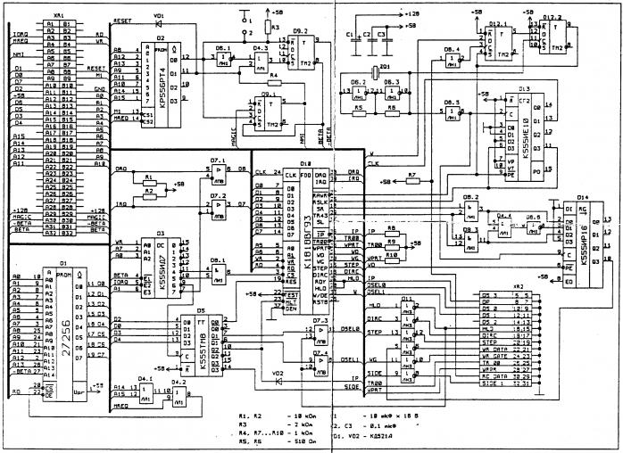

    Ссылку на твою схему KAY-1024 можно?
  9. #59
    02.02.2011
    Чебоксары
    58
    Вот тут есть скан схемы моего KAY-1024/3SL:
    http://sblive.narod.ru/ZX-Spectrum/K...4/KAY-1024.htm
