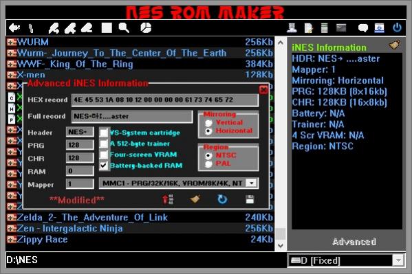

    NES ROM Maker
    последняя версия тут ->
    Программа для работы с файлами *.Nes
    из функций:

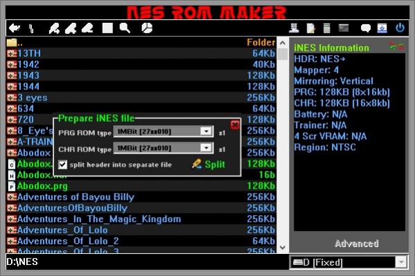

    • нарезка ромов для прошивки в ПЗУ картриджей;
    • чтение и редактирование заголовков *.nes файлов (галочками, проще некуда, гуи для этого и писалось));
    • склейка ромов после дампа с картриджей. объединяет PRG, CHR (если есть) и заголовок, созданный в предыдущем пункте, в один *.nes файл;

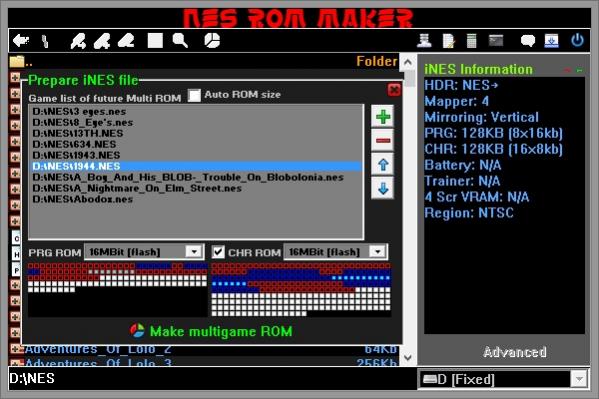

    • создание файлов для прошивки из нескольких игр (многоигровки);

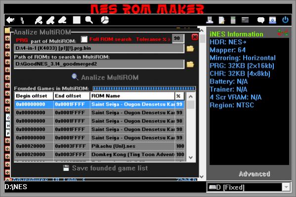

    • анализ многоигровых дампов, поиск в них существующих ромов (PRG/CHR). для быстрого определения расположения игр в многоигровке;

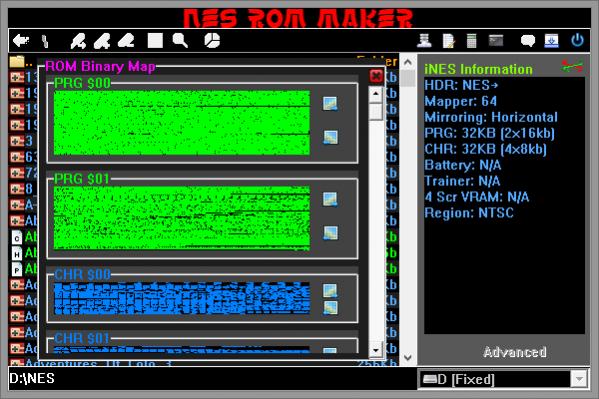

    • бинарная карта рома, визуализация свободного места в роме, импорт/экспорт страниц PRG/CHR.
