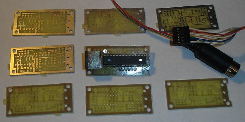

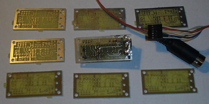

    По умолчанию Адаптер клавиатуры с интерфейсом PS/2
    Адаптер предназначен для подключения клавиатуры с интерфейсом PS/2 к ПЭВМ «Агат». На настоящий момент функционал адаптера ограничивается базовой эмуляцией клавиатуры "Агата". В будущих планах (после нового года) планирую расширить функционал - добавить оперативно переключаемые альтернативные раскладки, настраиваемую скорость повтора, индикацию режимов светодиодами клавиатуры, запоминание режимов в EEPROM. На данный момент индикация РУС-ЛАТ индицируется характером свечения светодиода адаптера.
    РЕГ - Shift
    УПР - Ctrl
    ПВТ - Alt
    Сброс - Ctrl + Shift + ScrollLock
    РУС-ЛАТ - NumLock
    Полный список соответствия кнопок клавиатуры PS/2 клавиатуре "Агата" будет позже.

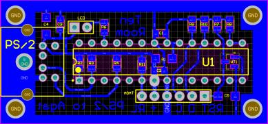

    К сообщению прикреплены файл со схемой, чертёж платы в графическом файле и в формате Altium Designer 16, файл с прошивкой контроллера ATmega8 и фотографии собранного устройства. Фьюзы для контроллера:
    Low: 0xE4
    High: 0xD9
    Контроллер проверен совместно с системной платой "Агат-7". С "девяткой" не проверял за неимением таковой, но, предположительно, должен работать. В прошивке нет проверки на ошибки в передаче данных от клавиатуры PS/2, поэтому не подключайте её "на горячую", тем более, что она для этого не предназначена.
    Основная тема по адаптеру находится по адресу: http://forum.agatcomp.ru//viewtopic.php?pid=168#p168
    По этому же адресу буду в дальнейшем размещать информацию по адаптеру - думаю, нет смысла вести две одинаковые тему на двух форумах.

    Отлично! Надо сделать партию фабричных платок. Думаю, что будет много желающих.

    В фабричном изготовлении нет необходимости, плата очень проста и не содержит тонких дорожек (самая тонкая - 0,4мм, без проблем делается методом ЛУТ). Я закажу ещё с десяток - думаю, этого пока что хватит. "На поток", думаю, ставить смысла нет - не думаю, что действительно будет много желающих. Но некоторое количество можно будет изготовить.
    В общем, после нового года решим
