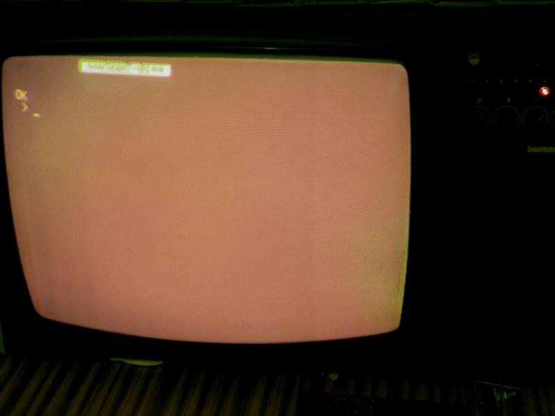

  10. #39
    27.12.2016
    г. Запорожье, Украина
    380
    20
    19 сообщений
    Сделал. Оказалась 555КП2 неисправная.
  11. #40
    27.12.2016
    380
    20
    19 сообщений
    Сделал. Но не совсем Залипший разряд никуда не делся на РУшке - память глючит. При считывании в мониторе 2-й бит в диапазоне 0..3FFF всегда "1" т.е. вместо "0" считывается "1" (значение 02h). Я так понимаю, судя по схеме Специалиста, виновна DD22? С рюмиком мой комп оказался несовместим т.е. первый тест проходит, а на тесте памяти зависает, так его и не начав.
