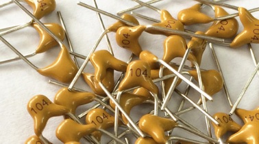

    Так же задался целью купить конденсаторы для блокировочников на али, и проблема в том, что то, что подходит идет с короткими ногами.
    Кто, что ставит, и думает по этому поводу ?

    А еще бывают такие же китайские кондеры с длинными ногами.
    24.01.2010
    370
    можно взять радиальные кондюки, они тоже длинноногие, например http://ru.aliexpress.com/item/Free-S...625773814.html
    Да, спасибо, жаль что они дороже приведенных выше в четыре раза ))) Мне бы сразу 1000шт. взять что бы на всё старое железо хватило.
