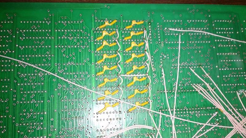

    Вот так у меня сделано на Пентагоне

    Evgeny Muchkin, у меня так же на nemo, но вот снизу если на всем пентагоне так не очень хочется напаивать )

    А я ещё практикую распайку тантала. На bottom side или прямо на МС с дополнительной подпайкой выводов.

    SoftFelix, дико извиняюсь, но что вы этими танталами фильтруете ? 50Гц ? для высокочастотной составляющей они очень большей емкости

    tank-uk, Из моих наблюдений даже на наших платах на каждый десяток логики стоит электролит, не говоря за буржуйские, SoftFelix в общем правильно накидывает пару емкостей на плату, в логике не все работает на мегагерцах, частоты ниже килогерца тоже чем то надо садить.
    А то потом - хелп, а у меня полосы по экрану, чего делать выходные КП-шки менять или счетчики...
    Нет, емкости правильно раскидывать
    Почему сразу 50? Эти конденсаторы ужЕ стояли как блокировочные. Сняты с плат от оргтехники. Обладают очень низким ESR. Где-то даже даташит на них валялся - очень приличные показатели даже на сотнях килогерц.
    А еще танталы прикольно бахают от малейшего перенапряжения.
    Это точно. Поэтому всегда использую танталы с рабочим напряжением не менее 10В при +5В. В основном стараюсь на 16В и 20В. Именно такие танталы ещё ни разу не "бАхали". А вот наш отечественный К52-1В на 100 мкФ х 16В один раз просто во время штатной работы резко ушёл в кз. Это был единственный случай. Вот он ниже на фото (одна из платок аватарного компа).
    Ещё очень часто использую керамику с процессорных слотов старых материнских плат. Там используется высококачественная керамика довольно большой ёмкости (попадались и 20 мкФ).
