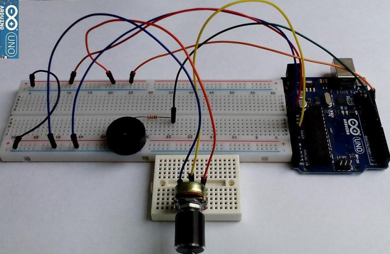

    В общем, сделал я пищалку на арду. Текст программы на баскоме.
    $regfile = "m328pdef.dat"
    $crystal = 16000000
    Dim Invalue As Byte , Oldvalue As Byte
    Dim Tune As Word
    Ddrb = 2
    Didr0 = 1
    Admux = &B00100000
    Adcsra = &B11100111
    Ocr1ah = 2
    Ocr1al = 0
    Tccr1a = &B01000000
    Tccr1b = &B00001011
    Invalue = 0
    Oldvalue = 0
    Do
    Invalue = Adch And &B11111000
    If Invalue <> Oldvalue Then
    Tune = Invalue
    Tune = Tune + 100
    Ocr1ah = High(tune)
    Ocr1al = Low(tune)
    Oldvalue = Invalue
    End If
    Loop
    По программе арду начинает считывать аналоговый вход с выхода порта C нулевого разряда, и преобразовав данные записывает как предел счёта для таймера 1, частота которого подаётся на выход порта B первого разряда, к линии которого через сопротивление подключен пьезодинамик. На аналоговый вход включил переменный резистор, регулируя который, могу менять высоту звукового тона на пьезодинамике.
    Маска по and нужна для ступенчатости изменения тона, при такой маске как в программе будет 256/8=32 ступени тона.
    Что меня смутило - бинарник 344 байта. Мне кажется это много для такой простой программы. Хотелось бы узнать, если программу переписать на си, то сколько будет занимать бинарный файл?

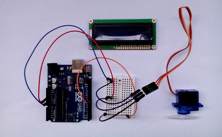

    Решил написать программу управления сервоприводом, но не с помощью готовых команд баскома. На фото установка с сервоприводом.
    К порту b.0 подключается управляющий провод сервопривода.
    В программе альфа и дельта - длительности частей положительного и нулевого уровня в шим-сигнале управления. Само управление реализуется в прерывании по совпадению таймера сервбот. Для правильной синхронизации пришлось сделать стадийную запись данных в буфер подпрограммы сервбот. Флаг temp1 и temp2 показывают, когда данные переносятся в буфер или вычисляются, значения phase1 и phase2 - состояние цикла шим - часть цикла с положительным потенциалом или часть с нулевым потенциалом. На фото есть еще жки-дисплей, это я туда его поместил для Джсофтыча, что бы показать ему, что я тоже начну осваивать дисплеи.
    Я программу не совсем правильно составил.
    Правильно тут http://bascomavr.3bb.ru/viewtopic.php?id=1852#p25624
    Последний раз редактировалось Smalovsky; 21.10.2018 в 16:31.
