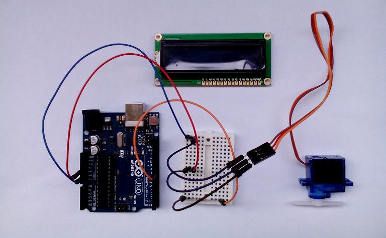

  7. #57
    15.02.2015
    г. Могилёв, Беларусь
    956
    18
    130
    80 сообщений
    Решил написать программу управления сервоприводом, но не с помощью готовых команд баскома. На фото установка с сервоприводом.
    К порту b.0 подключается управляющий провод сервопривода.
    В программе альфа и дельта - длительности частей положительного и нулевого уровня в шим-сигнале управления. Само управление реализуется в прерывании по совпадению таймера сервбот. Для правильной синхронизации пришлось сделать стадийную запись данных в буфер подпрограммы сервбот. Флаг temp1 и temp2 показывают, когда данные переносятся в буфер или вычисляются, значения phase1 и phase2 - состояние цикла шим - часть цикла с положительным потенциалом или часть с нулевым потенциалом. На фото есть еще жки-дисплей, это я туда его поместил для Джсофтыча, что бы показать ему, что я тоже начну осваивать дисплеи.
    Я программу не совсем правильно составил.
    Правильно тут http://bascomavr.3bb.ru/viewtopic.php?id=1852#p25624
    Последний раз редактировалось Smalovsky; 21.10.2018 в 16:31.
