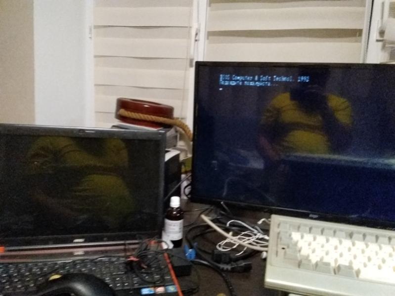

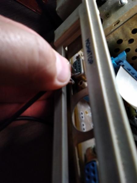

    Цитата Сообщение от Rayzer Посмотреть сообщение
    Не нужно ничего выпаивать из монитора. Я говорю о видеовыходе на самом практике.
    к 7у и 9у контактам (на картинке сверху первый и третий контакты в нижнем ряду (с лева на право) со стороны для пайки). DB-9 в практик, тюльпан в телевизор. 7й контакт в видеоадаптерах CGA не задействован обычно, в практике на него вывели композитный видеовыход.
    В случае Практика использовать нужно пины 1(GND) и 8 (Video). Изображение получается расплывчатым, но иногда оно вдруг становится четким. Закономерность не уловил. Пока подключал на соплях частенько было четко, как только припаял - плохо. Наверно через кожу какието контакты замыкались...
    Решив, наконец, восстановить совй Практик (проблемы с ОЗУ) подключил его к ЛСД , увидел жалобу на не подключенную клаву и практически обрадовался. Но "Обломыч" че-то наколдовал, и POST не доходит до проверки памяти зависая на сообщении "Подождите пожалуйста". При этом он ловит отсутствие клавиатуры и ошибку базовой памяти (когда я ее красным ползунком отключаю). Был за мной грех - думая что проблемы с памятью из-за питания я воткнул БП от 486 . Может спалил какой контроллер? Есть ли у кого идеи на чем спотыкается БИОС. Может проблема с ОЗУ - и замена всех РУшек поможет? Раньше у меня тест спотыкался на памяти, но при ограничении ее до 128 можно было загрузится в ДОС.
    ДОБАВЛЕНО - на ЭЛТ изображение четкое.
    Последний раз редактировалось exmate; 19.07.2019 в 15:00.
    Давайте без безкомромисных заявлений. Вы подключились к 7у и 1у контакту. 7 - композитное видео, 1 интенсивность для CGA режима. 9 - земля. Композитный сигнал у Вас получился, но как Вы уже понял, с искажениями (поскольку потенциалы на сигнале интенсивности ближе к нейтрали по сравнению с композитным видео, но все равно не на уровне нейтрали). PS дабы не вводить в заблуждение тех кто не в теме - обратите внимание на порядок нумерации контактов DB9 для female стороны на материнской плате. Именно она описана в документации которую я выкладывал ранее, а не сторона кабеля (male) (к слову распиновка на практике не соответсвует стандарту CGA/MDA)
