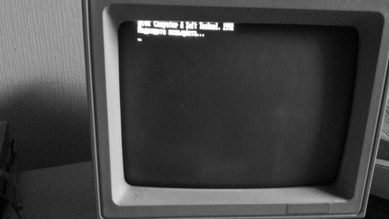

  9. #59
    27.06.2017
    г. Мариуполь, Украина
    32
    exmate, Простите, Вы-гуманитарий? Или свято веруете в телепатию? ;-)
    >не проходит биосовский тест
    Так и пишет "не прохожу тест"?
    Где именно затык? На тесте пямяти? Или вообще не стартует (ничего не пишет на экране)?
    При чем тут телепатия - наводки от высокого напряжения.
    и на єтом зависание....
    После закрытия БП все ок.
    Из-за єтого потратил туеву хучу времени (вентилятор поломаный и я решил держать БП открытым).
    А насчет шини никто не подскажет - ястно что она нестандартная, а если через адаптор совместить соответствующие сигналы , то ISA карточки можно прицепить ?
    Последний раз редактировалось exmate; 02.07.2017 в 17:37.
  10. #60
    27.06.2017
    32
    Ппц блин! Сегодня опытным путем перебирая положения переключателей S1 и S2 обнаружил что ошибки памяти происходят на 32, 258, 385кб. При этом при 240кб Post яїуспешно проходит и система грузится 99% с ОЗУ все Ок.
    Так же обнаружил что POST зависает на фразе "Подождите пожалуйста" при любых вариантах переключателей пока комп не прогреется 10-30 мин.
    1 - Попробовал использовать БП от АТ для питания мптеринки и родной для питания монитора - ни монитор ни материнка не стартуют. - 4х штырьковый разъем на сабже совпадает со стандартом? Почему нет питания 16в на монитор без подсоеденения материнки?
    2 - млжет проблема в электролитах на материнке (они не вздутые но вижу помутнение дорожки в районе разъема питания материнки) - симптомы у потекших кондеров совпадают с ннобходимостью их прогреввв?
    Спасибо за любые коментарии по диагнозу сабжа.
    Sent from my SM-A510M using Tapatalk
