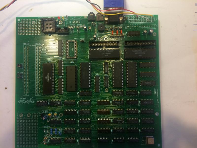

    21
    Выпал я на два месяца из жизни. Работа захлестнула.
    Было сегодня пару часов на "повозиться" с платой, которую собрал еще в январе и так ни разу и не включал. Итак, первое включение.
    Для начала подал +5В, чтоб посмотреть как работает синхрогенератор. Подключил к монитору. Из панелей вытащил всю память, процессор, порты и таймер. Включаю. Стабильная картинка "квадрат". Потребление - 470мА. по 5В.
    Вставил память. Без процессора. На экране разноцветный мусор. Значит что-то из памяти выбирается. Жаль, не сдалал фотографию.

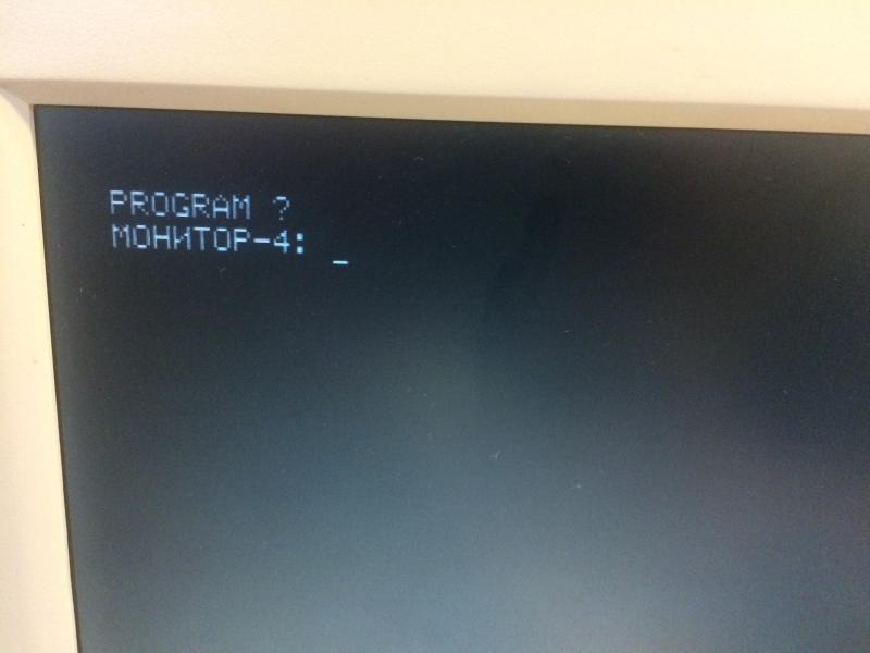

    Вставил процессор 580ВМ80А, ROM, порты ВВ55. Включаю и .... вуаля, приветствие "МОНИТОР-4". Курсор не моргает (а должен или нет?). Т.к. у меня нет клавиатуры, то дальше решил не возится, да и времени не особо много было.
    Попробовал запустить тест Рюмика, который взял отсюда http://www.spetsialist-mx.ru/Soft/test_m.rar и записал на отдельную микросхему. Тест не запустился. Вопрос - это тест должен запускаться на МХ2, или для МХ2 есть свой собственный тест?
    На неделе хочу собрать контроллер клавиатуры и подключить клавиатуру.

    Всё правильно. Нет курсора - нет клавиатуры. Нужно заиметь либо родную клавиатуру либо PS/2 адаптер от Vinxru. Можно попробовать вот эту прошивку, в ней под RAMFOS'ом тестовые программы. А так просто воткнуть Тест М (Рюмика) ничего не получится.

    Этот тест запускается в МХ режиме. Изначально комп находится в Std режиме. Каким образом Вы переключитесь в МХ режим? Не нужно самодеятельности желательно запустить стандартную МХ2 прошивку и иметь клавиатуру.

    C большими перерывами получается позаниматься сборкой МХ2. На майские выпало пару свободных дней и решил продолжить.
    Включил, и обнаружил что компьютер не запускается. На экране "мусор". После недолгих поисков оказалось, что нулевой разряд шины данных подсаживется на "землю". Причина крылась в дефектной микросхеме DD43 (74LS245/555АП6). Выкусил, впаял новую и комп ожил.
    Далее собрал адаптер для клавиатуры PS/2. Заработал сразу. Не понимаю почему, но не рабоатет клавиша "BackSpase <--". А должна вообще работать или нет?
    В общем, по состоянию на сегодня статус такой:
    - компьютер работает на процессоре 580ВМ80А в целом стабильно
    - все тесты прошел
    - работает контроллер клавиатуры PS/2
    - не все программы, которые есть базовом комплекте прошивки от Vinxru запустились.
    Далее по плану:
    - запустить ридер для SD карточек. Уже качаю QUARTUS с которым буду разбираться во время "второго" блока праздников.
    - запустить МХ2 с процессором Z80
    Последний раз редактировалось vernigor; 06.05.2017 в 00:03.
