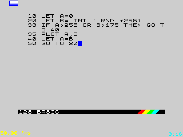

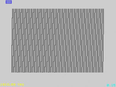

    "качество" ПСЧ-последовательности можно простейшим способом анализировать путем взятия двух соседних отсчетов и отображения их по X,Y.
    Если между X и Y существует корреляция, то точки начнут выстраиваться в какие-либо структуры (чаще полоски) и заполнение экрана будет не равномерным.
    Да, так и есть.
