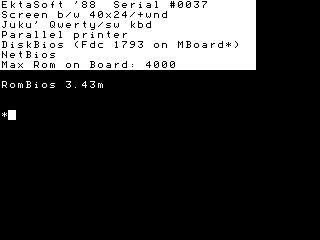

    Цитата Сообщение от pehka1985 Посмотреть сообщение
    Может кто-нибудь создать "Juku E5101" эмулятор? все программное обеспечение исчезло. Может ли кто-нибудь сделать диск cp/m 2.2 для "Juku E5101"?
    Я уже в процессе Однако по контроллеру дисковода информации в предложенных документах практически нет, сложно эмулировать "то, не знаю чего". Хорошо, что драйвер есть непосредственно в биосе компьютера, можно его использовать. Но оригинальной cp/m не получится, биос cp/m придётся писать заново.
