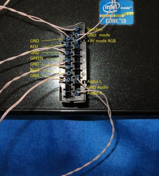

    Господа, думаю над подключением Ленинграда к моему SAMSUNG UE32ES5507V, имеющему вот такой набор входов:
    Правильно ли я понимаю, что для подключения я могу воспользоваться или скартом, или тремя тюльпанами красного, синего и зеленого цветов (они помечены на этой картинке Pr, Pb и Y/Video)? В случае с тюльпанами куда подавать синхроимпульс? И надо ли?
    Заранее спасибо за любые ответы!
    Для цвета - только скарт либо тюльпан через пал-кодер.
    С уважением, Александр.
    а эти разноцветные тюльпаны для чего у меня в телике применяются?
    Яркость-разность - YPbPr
    А Ленинград, да, только через скарт, если без примочек. Или через AV но тогда изображение ч/б

    доработок никаких не потребуется для подключения через скарт? просто спаять переходник? распиновку щас поищу...

    Не забудьте про обязательную подачу +3 В на 16-ю ногу SCART. Я это делаю путём подачи +5 В через резистор 120 Ом. Если у вас есть источник +12 В, то можно +12 В подать на 8-ю ногу SCART. Тогда телик при включении Ленинграда будет сам переходить в режим монитора. В этом случае на 16-ю ногу подавать напряжение +12 В следует через 300 Ом. На картинке вариант, когда звук моно в два динамика и источник Vddc +12 В.

    подскажите, пожалуйста, почему после подключения Ленинграда к телику тюльпаном по сигналу V изображение на экране может мигать белым с частотой 1.5-2 раза в секунду?
    Вот видео:
    это может быть из-за высохших электролитов на плате? я их у себя вижу два...
