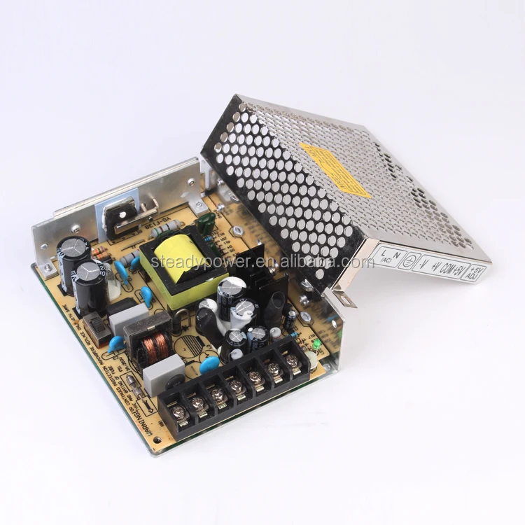

    Раз тема была про подключение БП, вставлю свои 5 копеек. Купил давеча на AliExpress китайский БП за 13 евро с пересылкой:
    https://www.aliexpress.com/item/T-30...803542915.html
    Сегодня подключил его к своему Корвету 8010 и погонял часа 2 с нагрузкой. БП греется, но вполне умеренно. Вольтажи стабильны и с допустимыми отклонениями, которые можно отрегулировать переменным резистором на плате БП. Главное - залить горячим клеем места крепления проводов 220в и заземления, чтобы случайно их не коснуться. К такому БП очень удобно крепить "хвостики" от Корвета - всё на винтиках, завернул и готово. БП очень лёгкий и компактный. Вот фотка:

    Озадачился поиском похожего БП. Только чтобы канал +5В был помощней. Похож на Mean Well, а что у него внутри. Можно фото.
    Есть на 60W, с пятиамперным 5V, только побольше размером и чуть дороже:

    Если не затруднит, проверти. По какому каналу регулировка выходного напряжения? На холостом ходу запускается?
    Регулировка по 5в, точная. Все 12В выдаются ровненько. Вхолостую запускается. Крышку снимать не буду - работает и хорошо. Примерная компоновка внутри такая:

    Самое интересное что под крышкой, конкретной модели) Цена от китайского бренда Mean Well отличается в два раза. Какой БП будешь использовать, так и полетишь. А если таки взлетишь, в полете может быть «бабах» и раритетный комп можно будет …..(
    S-350-24b.jpg это похоже Mean Well.
    Фокусник фото менять, спасибо)
    На новом фото разница видна раза в 2). Хотя это все субъективно. Если такой блок питания не перегружать выше (от 60% от номинала) и питатающая сеть без сюрпризов, то цена честная.
    Справедливости ради любой качественный блок питания не перегружай выше 80%. И будет работать «вечно».

    Самое интересное что под крышкойя в д, конкретной модели) Цена от китайского бренда Mean Well отличаетсва раза. Какой БП будешь использовать, так и полетишь. А если таки взлетишь, в полете может быть «бабах» и раритетный комп можно будет …..(
    Справедливости ради, можно сказать, что бабах даже откровенно говенного БП, как правило, ограничивается вылетом силового ключа (и прочей требухи по высокой части).
    Если конечно это не "зарядка для телефона" на паре транзисторов, от которой тоже можно ожидать сюрпризов.
    Низкая сторона и схема стабилизации обычно довольно надежна (ибо проста до безобразия), и вылеты с подскоком выходной напруги ну очень крайне редки.
    Чего не скажешь об отечественных БП, где могло быть в схемотехнике наворочено изрядно, с весьма неожиданными последствиями в случае неисправности.
    Это зря. Очень советую разобрать и проверить на наличие "соплей". Особенно со стороны пайки.
