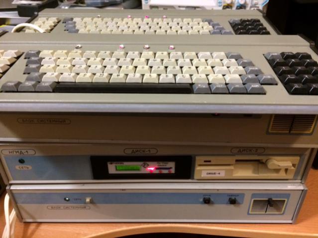

    Для начала пару слов о подготовительном этапе. Для соединения системного блока и блока дисководов я очень рекомендую заменить коннекторы МПИ на фирменные. Советские, как правило, окисленны до черного цвета и никакими средствами для чистки контактов их привести в порядок нельзя. Советские коннекторы имеют тенденцию к заминанию контактов. Делать самому МПИ кабель из советских коннекторов, тоже занятие не интересное. Я рекомендую приобрести фирменный SCSI CN50 Male-Male Самый короткий 30 см типа вот такого:
    будет красиво и надежно.
    Интересное наблодение: с завода выпускати системные блоки для работы как РМУ если они неработали с блоком дисководов как РМП! Мне попался такой блок в котором было перепутано 5 проводов на МПИ коннекторе! Так, что если сразу не заработало РМУ, не надо рассраиваться и попробовать починить.
    Для кабеля локальной сети использовать витую пару, распайка прямая
    4- 4 и 8 - 8 контакты. Полярность имеет значение, кросс-овер работать небудет! На концах локальной сети установить терминаторы по 120 Ом.

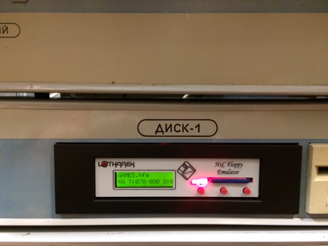

    Вот так выглядит мое железо с установленным HxC floppy emulator.

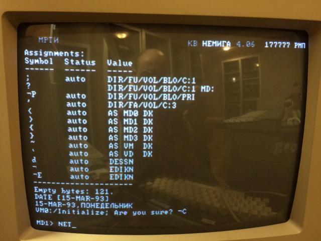

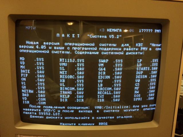

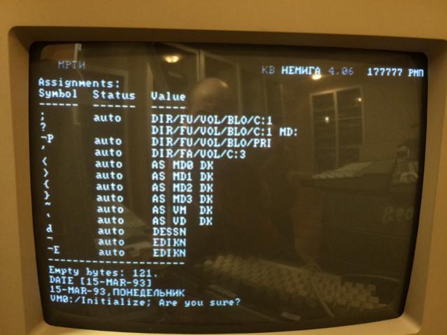

    Подаем питание на блок дисководов, потом на РМП. РМУ пока не включаем.
    Загрузка с диска.
    Первый экран:
    Второй экран:
    При загрузке РМП в этом месте надо нажать Ctrl-C
    Третий экран:
    http://zx-pk.ru/attachment.php?attac...1&d=1417304702

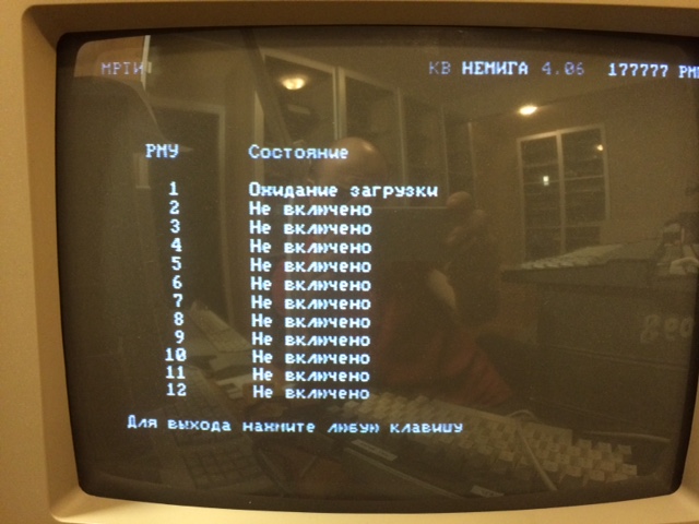

    Тут мы получили коммандную строку системы и будем запускать сервер локальной сети NET. Перед его запуском, кнопкой на передней панели системного блока, надо включить таймер. Если все в порядке, то получаем вот такой экран:
    Если таймер не включен, то будет выдано сообщение об ошибке. Можно включить таймер и на подсказку NET> дать комманду CHECK? чтобы получить такой экран, как выше.

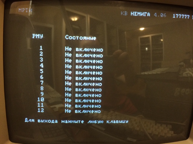

    Подаем питание на РМУ и получаем вот такой экран.
    В этом режиме сеть постоянно сканируется и можно видеть изменение состояний всех РМУ. Ничего полезного в сети при этом не происходит. Нажимаем любую клавишу и выходит в командную строку NET>

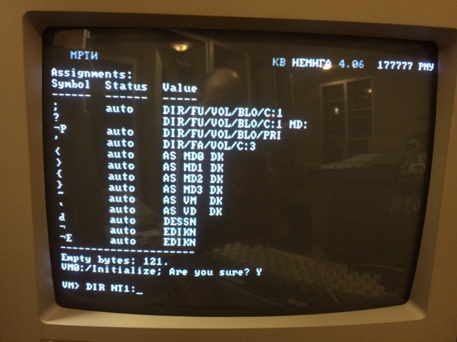

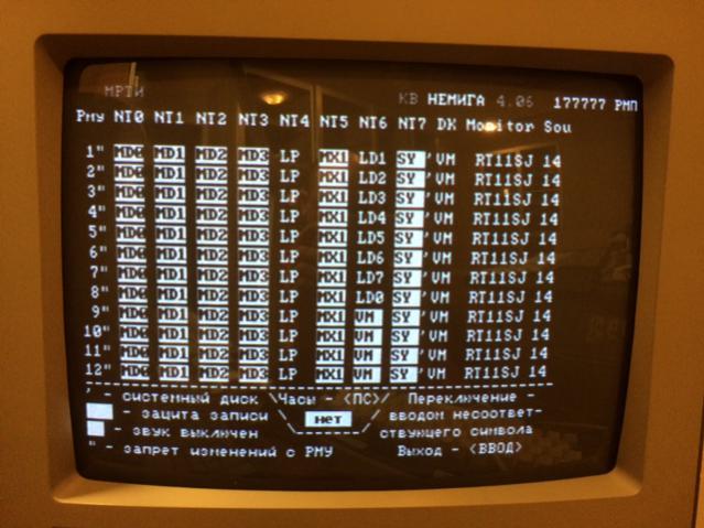

    При помощи комманды SET можно произвести настройки сервера для каждого РМУ. Вот настройки по умолчанию:
    Выходим в командную строку NET> и даем команду ON
    Сразу видим активность дисковода и РМУ находившийся в ожидании начинает грузить ОС. При етем он попискивает динамиком при прохождении пакетов по сети.
    Первый экран такой же:
    Второй экран такой же. Только тут мы нажимаем Y и потом Enter

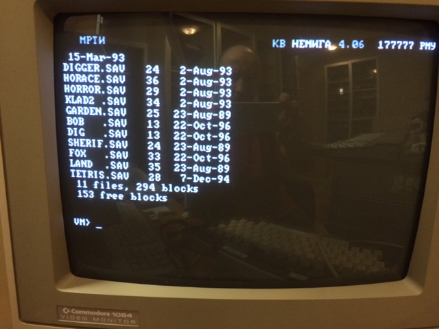

    По окончании загрузки имеем подсказку VM> и пустой виртуальный диск. Дав комманду DIR NT1: можно увидеть диск MD1: на РМП
    Другие команды сетевого сервера: OFF и EXIT
    На РМУ можно запускать программы без операционной системы.
    Когда РМУ находится в ожидании загрузки можно запускать игры, на запрос "Рму?" ввести номер РМУ и через несколько секунд на этом РМУ стартует игра.
