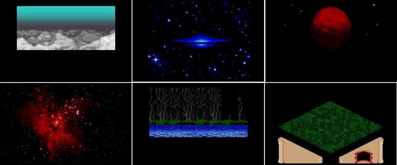

    Дабы не плодить темы, напишу здесь.
    Поразбирался немного со Spec256.
    Так как не нашел описания на форматы изображения и фона, сделал программу конвертирующую файлы фона <>.BXX в BMP24. Все фоны 12-ти игр оказались размером 320х200 (старый ДОСовский формат с палитрой в 256 цветов).
    Программу прилагаю:
    bxx2bmp_20170603_2.zip
    Получается, чтобы сделать аппаратный эмулятор Spec256, нужен нижний слой для фона, чтобы экран спектрума накладывался на него.
    А вот некоторые картинки фонов игр:
    Последний раз редактировалось Ynicky; 03.06.2017 в 22:49.

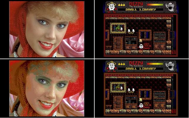

    До кучи сделал обратное преобразование фона Spec256 из BMP24 в BXX.
    С той палитрой, что у Владимира Кладова в эмуляторе EmuZWin не так уж и плохо получаются картинки после преобразования. Так что можно делать (менять) фоны к играм.
    bmp2bxx_20170603.zip
    Вот пример. Сверху оригинал, снизу после преобразования в BXX и обратно в BMP24.
