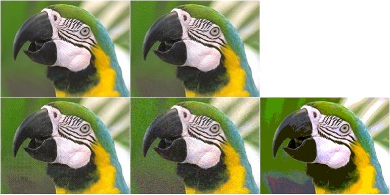

    Для примера сделал из первой картинки, слева направо, сверху вниз: RGB888, далее RGB332 методами Флойда-Стейнберга, сеткой, случайный шум, ближайший сосед.
    Как видно, даже для фото получается вполне неплохо.
Название:	PARROT256_3 test1.jpg
    Блин, сайт пережимает картинки, хуже видно точки.

    AzAtom, учитывал атрибут 4 на 4(или 4 на 2) ?

    Smalovsky, без атрибутов, просто 8 бит на пиксель, RGB332.

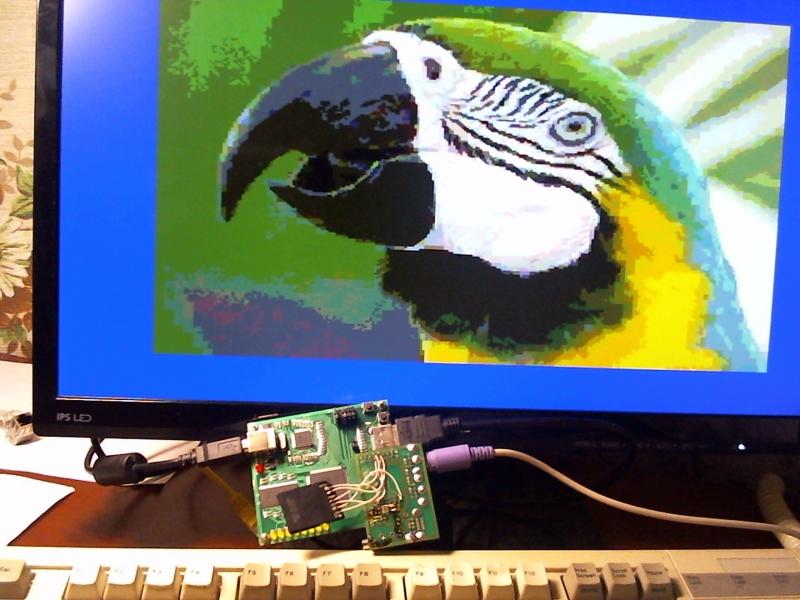

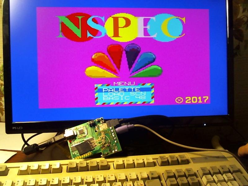

    Переделал программы в первом посте для работы с командной строки.
    При написании видеоконтроллера оказалось, что на частоте работы 25 МГц
    ему не хватает производительности. Решил переделать атрибуты с одним
    байтом на INK и одним на PAPER. В этом случае как растр так и атрибуты
    занимают по 0x1800 байтов. Общий размер - 0x3000. Поэтому поместил
    в файле SCN атрибуты после растра, чтобы изображение умещалось
    в одну страницу 16 кБ. Сделал проект на плате Марсоход3.
    Архитектура - как у Spectrum128, только вместо BASIC128 пока написал
    простенький монитор. Память ROM (монитор 16 кБ), BASIC48 (16 кБ),
    VRAM (две страницы по 16 кБ) и быстрая нижняя память RAM
    (две страницы по 16 кБ) занимают внутреннюю память FPGA.
    Остальные 28 страниц RAM по 16 кБ находятся во внешней SDRAM.
    видеоконтроллер работает в 2-х режимах: стандартном и расширенном.
    Пока не могу проверить BASIC48, так как не знаю что нужно сделать
    в мониторе для его запуска. Значение 0x33 в порт #7FFD записываю.
    А что нужно еще - не знаю. В интернете не нашел.
    Может кто знает как из BASIC128 попасть в BASIC48?
