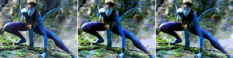

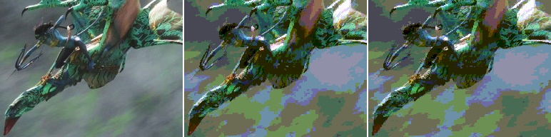

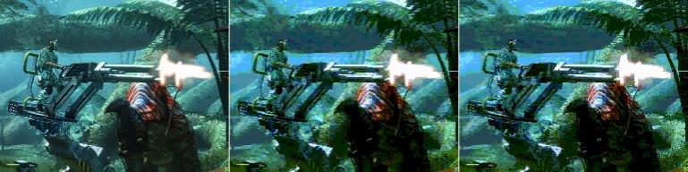

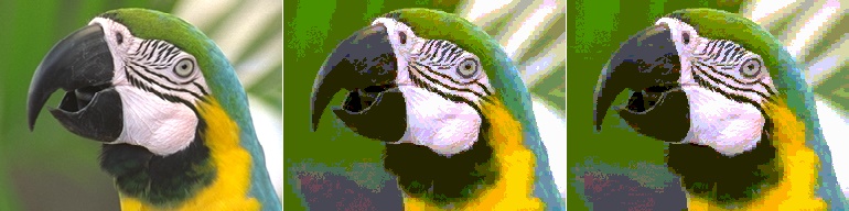

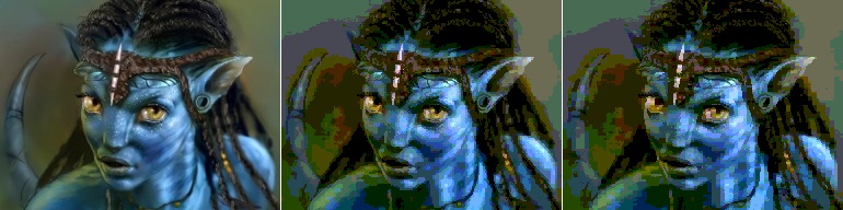

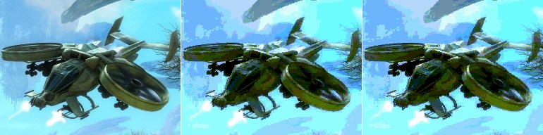

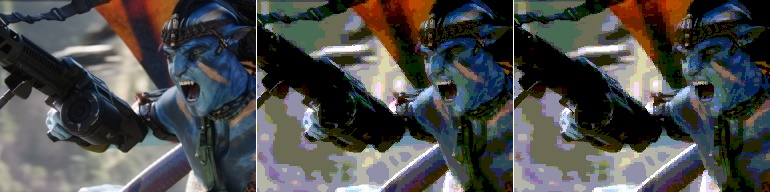

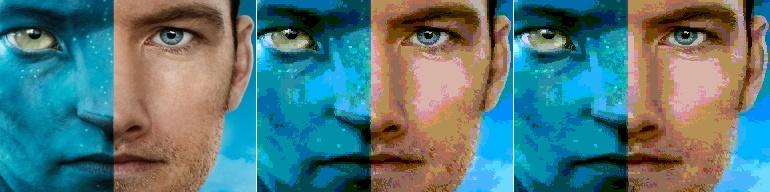

    Цитата Сообщение от Smalovsky Посмотреть сообщение
    Если делать атрибут 8 на 2, то будет подобие аппаратного мультиколора с расширенными атрибутами.
    Сделал преобразование блоков в 8х2.
    Вот что получилось.
    Слева направо: RGB888, блоки 4х4, блоки 8х2.

    В принципе разница у 4х4 и 8х2 минимальная.
    Да нет, у 8х2 сильнее заметна "пикселизация", т.е. квадраты видны.

    Ynicky, я вот подумал, что 4х4 является симметричным( расположение атрибутных областей в одном знакоместе симметрично - две по горизонтали и две по вертикали) и представление программной модели более проще чем у 8х2. У режима 8х2 в одном знакоместе четыре атрибутных области расположенных по вертикали, а по горизонтали укладывается только одна, то есть режим не симметричен и его программная модель сложнее.
    Для симметричного 4x4 можно в играх хоть вид сбоку, хоть сверху, а для несимметричного 8х2 только с боку( при виде сверху персонаж игры будет отображаться по разному в зависимости от его ориентации из-за несимметричности расположения атрибутных знакомест 8х2). Можно конечно для 8х2 и вид сверху в играх, но тогда теряется преимущество перед обычным видеорежимом.
    Хотя плюс 8х2 наличие программных наработок, которые можно взять за основу. Нужно посоветоваться с экспертами какой размер атрибутной области нужен. Например, Денис Грачёв изучал мультиколор 8х2( я об этом что-то читал) для движка нирвана. Может, он напишет своё мнение. Я посоветуюсь, по возможности, с алоне_кодером.
