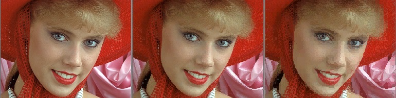

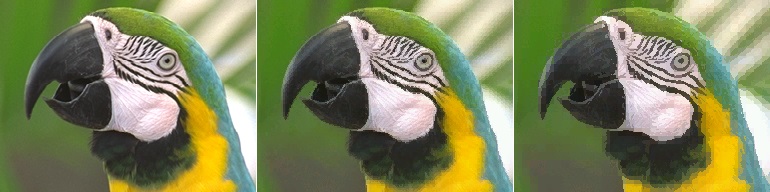

    А я тут решил еще один эксперимент сделать.
    Если оставить знакоместа как есть (8х8), только атрибуты сделать по 2 байта (64К на INK и 64K на PAPER), размер изображения станет равен 0х2400 (9216) байтам. Совсем не много. Зато картинки остаются вполне смотрабельными.
    (Но это так - зарядка для мозгов.)
    Слева направо: RGB888, RGB565_4x4, RGB565_8x8:

  2. #52
    12.07.2006
    г. Киев, Украина
    2,147
    25
    95
    82 сообщений
    С первого взгляда концепция нового изображения годится разве что для full screen video (через какой-нибудь datagear), потому что attribute clash критически сказывается на графике которая двигается попиксельно. Впрочем, у ZX если графика занимает четко несколько знакомест и шаг движения только по знакоместам то никакого attribute clash нету, значит тут можно будет двигать предметы с шагом 4pix ну и размер теперь можно делать кратный четвертям знакоместа. Другое дело что размер атрибутов вырос в 8 раз?, в принципе можно это компенсировать через турбо процессора. Т.е. вроди как идея имеет смысл. Надо обкатать в эмуляторах чтобы прикинуть какая частота процессора будет нужна.

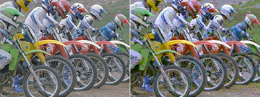

  10. #60
    15.02.2015
    г. Могилёв, Беларусь
    959
    18
    131
    80 сообщений
    Ynicky, найди 256 цветное изображение с мелкими деталями и обработай. Нужно посмотреть на сколько изменится клэшинг( в смысле какое преемущество 4х4 над обычным экраном).
    Можешь перевести в 256 цветов изображение которое ты привёл, а потом обработать конвертером.
