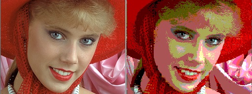

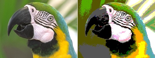

    Конвертанул их конвертером.
    С наилучшим результатом вот что получилось:
    Размер изображения при этом ровно 16К байт.

    Ynicky, я не понял... Ты уменьшил количество цветов?
    Нет, это в SPECTRA их меньше (64).

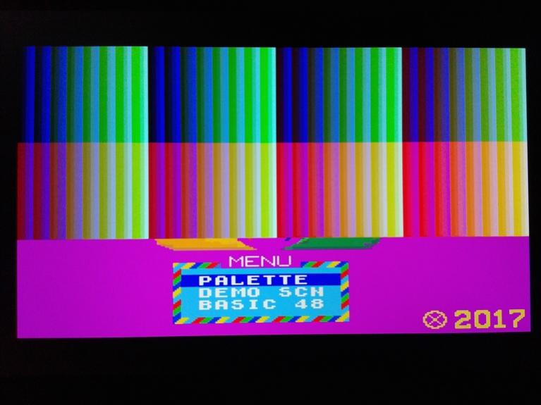

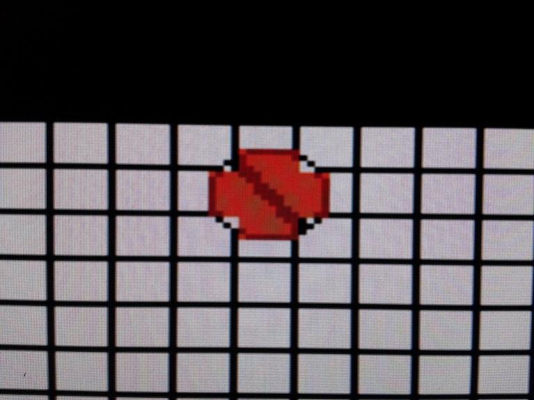

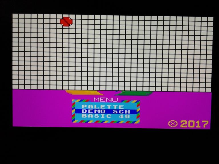

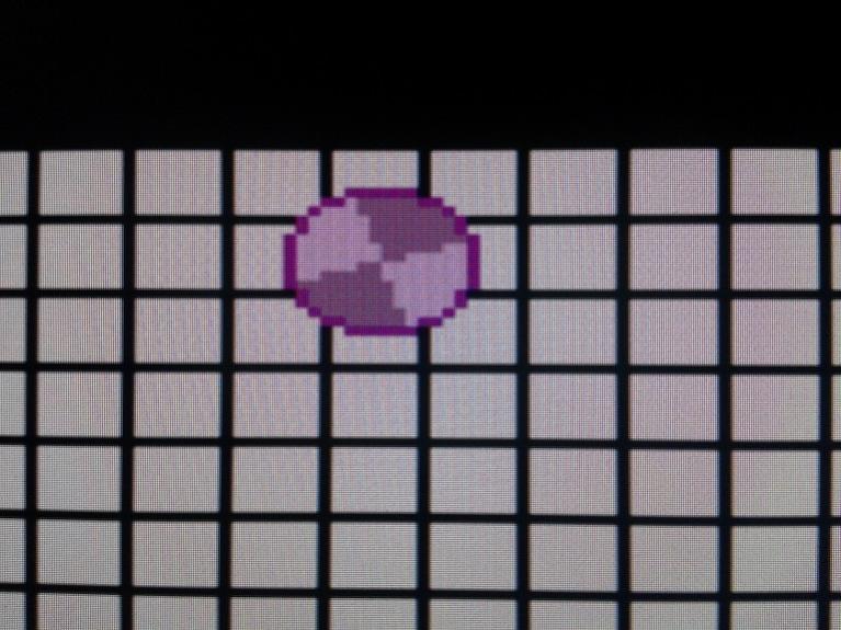

    Сделал небольшую демонстрацию - движение шарика по блокам. Специально, чтобы хорошо был виден конфликт атрибутов.

    Добавил в видеоконтроллер дополнительный отключаемый слой для спрайтов.
    Цвет одной точки растра в нем кодируется 2-мя разрядами. Адресация линейная во всем экране.
    Четыре атрибута (четыре цвета) задаются на знакоместо 8х8 в формате RGB332.
    Если какая-либо точка знакоместа задается атрибутом (цветом) = 0, то она прозрачная.
    Т.е. если спрайт не целиком покрывает знакоместа, то он может состоять из 3-х цветов,
    плюс прозрачный. В таком случае отпадает необходимость в маске. Тайлы могут состоять
    из 4-х цветов. Размер растра слоя равен 0х3000, атрибутов - 0хС00.
    В итоге дополнительный слой занимает чуть меньше 16К байт. Фон (назначаем его нулевым слоем)
    может быть как у стандартного экрана ZX спектрума, так и в новом формате
    (4 блока на знакоместо по 2 атрибута RGB332 на блок). Конфликт атрибутов с двумя слоями
    полностью исчезает. Доработал видеоконтроллер для работы с двумя слоями.
    Со стороны видеоконтроллера 0-й слой начинается с адреса 0х4000, а 1-й - с 0х0000.
    Видеоконтроллер работает с 2-мя двухпортовыми блоками внутренней памяти по 16К байт на слой.
    Для простоты пока не стал подключать еще 2 страницы видеопамяти для работы с переключаемыми
    кадрами.
    Исходник нового видеоконтроллера прилагаю:
    nzxvga_640x480x60.zip
    Последний раз редактировалось Ynicky; 03.05.2017 в 07:08.

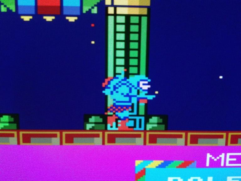

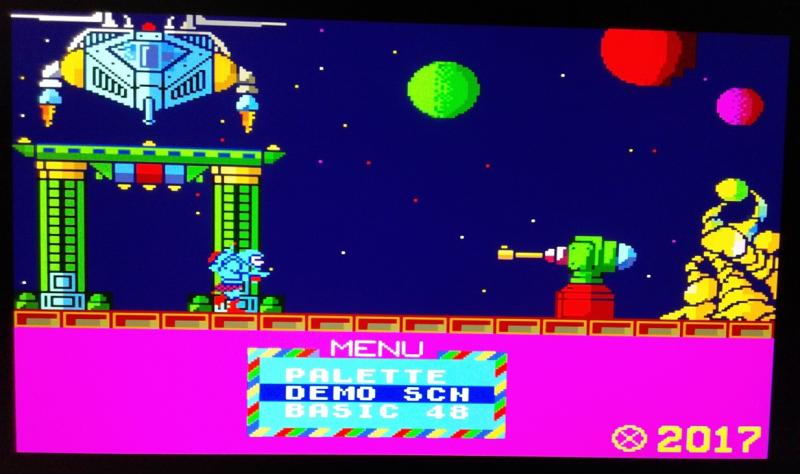

    Раскрасил первый экран и спрайт главного героя игры Exolon в цвета, для того чтобы
    представить как бы выглядела игра с новыми видеорежимами.
    Из меня художник и программист еще тот, но потенциальные возможности можно увидеть.
