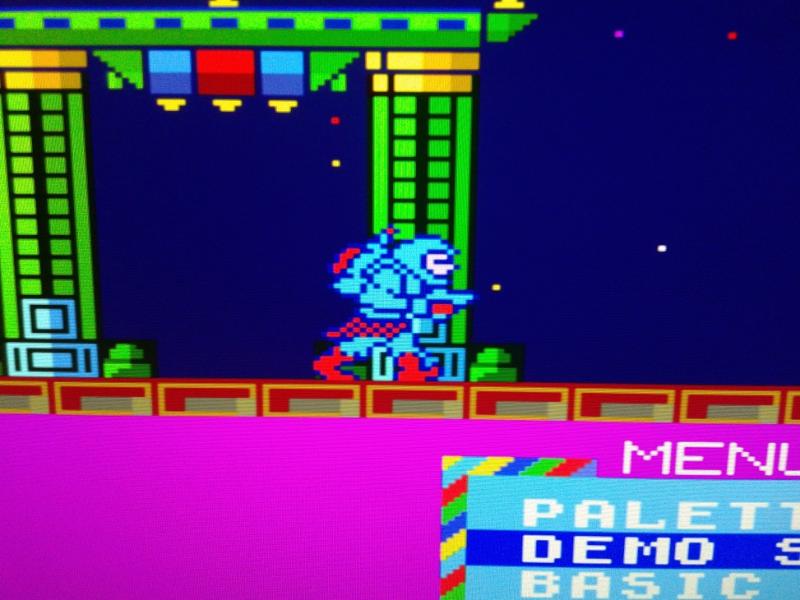

    "Оконтурил" спрайт. На светлом фоне стал лучше виден.

    В видеоконтроллер добавил еще один слой.
    Модифицировал проект MVV 128-го спектрума с esxdos для платы Марсоход3.
    Нашел у себя исходник демонстрации разрабатываемой игры танк от Dr.bars.
    Наверно, где-нибудь в интернете. Изменил под новые режимы.
    В левом верхнем углу экрана вывожу первый слой с 4-х цветными тайлами.
    Нулевой оставил стандартный ZX. А во второй слой вывожу спрайт 3-х цветного танка.
    Пока не сделал плавное движение танка, но увидеть работу можно и так.
    Исходник нового видеоконтроллера:
    nzxvga_640x480x60_3.zip
