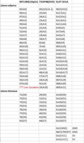

    Собрал прогер по рекомендациям из этой темы, но он не заработал. Пишет LOG: Flash Type - Unknown Flash Type. Собрал два картриджа один с S29AL032D (4МБ), второй с родной флешкой DVD-плеера MX29LV160 (2МБ). Ни тот ни этот не определяются. шины данных и адреса прозвонил все ок. Единственное что не прозвонилось это от TSOP48 контактной площадки A20 до MT1389SE (216pin). Так должно быть или это у меня какойто косяк с платой? Если это у меня косяк, подскажите куда прокинуть на МТ1389 эту линию?
    UPD1: Посмотрел Service Manual на DVD, действительно A20 флэша висит в воздухе.
    UPD2: Что самое удивительное, так это то, что с новой 4МБ пустой флэхи он считывает данные FF, правда только 2МБ всего. А с родной флэхи DVD читает уже код прошивки записанной в нее. Но ID флешки так и не определяется. Т.е. шина данных работает. Возможно я что-то напутал с шиной адреса?

    gegmaster, на плате DVD может быть перемычка для программирования флешь ,ее надо замкнуть , искали пробовали ?
    А до переделки родную флешь пробовали шить ?
