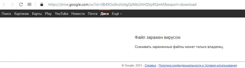

    JV-Soft, в первом посте архив с софтом МТК не качается - гуглдрайв говорит, что файл заражен вирусом и "скачивать файлы может только владелец"
    Вирусов там нет. гухлу не нравятся там софтины которые могут ковырять код.
    Доступ открыл.
    Доступ открыл.
    Увы - гуглу оно как не нравилось, так и не нравится ((
    Архивные внутренности показывает, но не качает весь zip. А по частям я не нашел, как скачать.

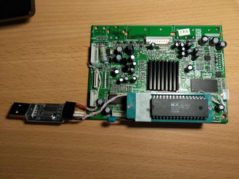

    Обрадовался. Запаял кровать под DIP32, перемычку перепаял с 3,3в на 5в.
    Пробовал подключать SST 39SF010, 39SF020, MX 29F002NTPC - никто не детектится, в старый версиях, где в лог выдавались Manufacturer и DeviceID, вижу нули. Видимо детекция не отрабатывает. Всегда считывается 2048Кб, внутри несколько раз повторяется правильное содержимое флешек (узнаЮ спековские прошивки по первым нотам). То есть данные и основная часть адреса попадает на место, но чего может не хватать ?
    Посмотрел диаграммы детекции в даташите, решил проверить сигнал /WE - он есть на площадках PLCC, есть на TSOP, но его нет на DIP ! Прозвонил дорогу, вышел аж на 55 ногу MTK, на ней был A18. Зачем-то на незапаянный DIP-корпус на 31 ногу подали A18 !? Отследил дорогу от DIPа еще раз, нашел резистор R2 и пустое место R3, перепаял R2 на R3 - все попало на место и все детектится. Нормально считал и прошил SST 39SF020, MX 29F002NTPC, а вот 39SF010 (0xBF/0xB5) не было в конфиге - добавил и тоже прошил. НО ДЛЯ SST ОБЯЗАТЕЛЬНО НУЖНО ВЫКЛЮЧАТЬ "USB to UART bridge controller", иначе шьет FF в каждый второй байт и не верифицирует.
    Цель достигнута, я считаю, что результат отличный, ибо плеер купился за 100 рублей на авито и дешевле программатора себе не представить (да, еще новый USB-UART потом стоил столько же ))))

    Убрал с платы все что торчало и мешало, поставил ZIF-панельку (была только DIP-40). А то что осталось, можно питать прямо от USB.
    Плата получилась вот такой

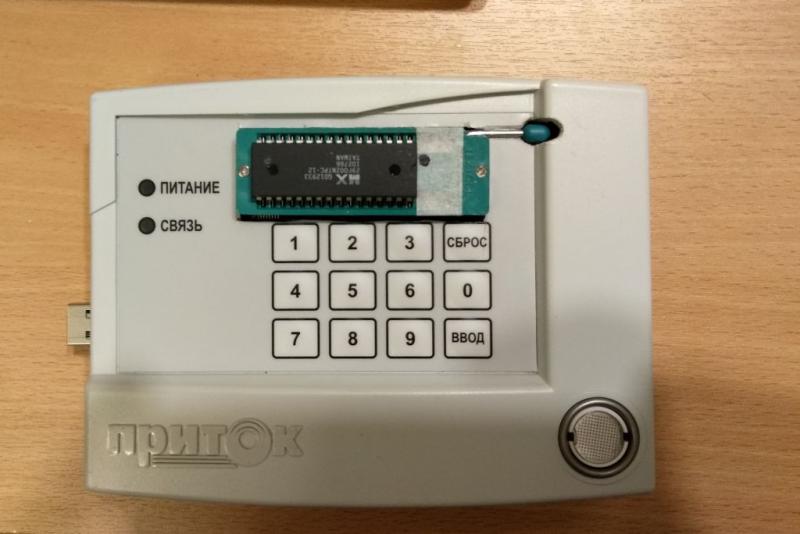

    Ну и запихал в корпус ненужного Притока - неказисто, но не для выставки, поэтому потянет. Можно втыкать прямо в бочину ноутбука, можно удлинителем USB подключать.
    Все, осталось обзавестись переходником в PLCC32, но это уже не творчество.
