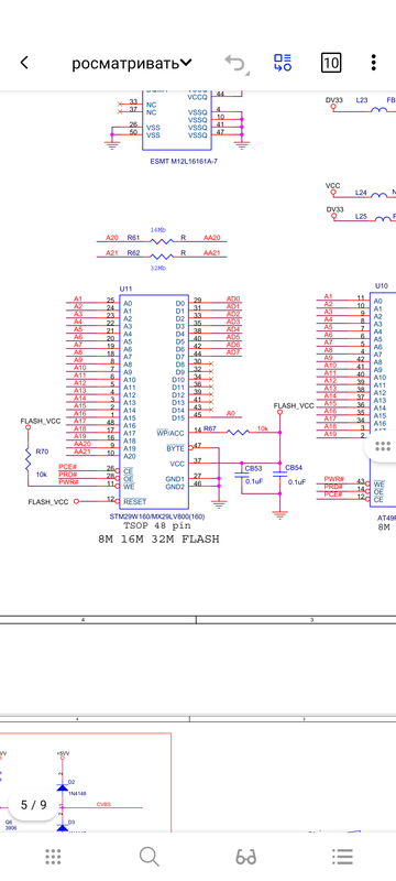

    По умолчанию Программатор для Flash картриджа из DVD
    При помощи описанного метода можно шить не только игры для SEGA, но и BIOS, и Flash для ZX вместо ПЗУ и прочее.
    DVD на процессорах MTK, список поддерживаемых FLASH

    Софт Zoran - ТЫЦ
    Софт MTK - ТЫЦ Пароль к архиву - zx
    Обращаю ваше внимание на то, что soft MTK более стабильная версия V2.48.01. И еще могут быть глюки если очень забита разными драйверами Windows, с чем точно связано не выяснил, но проявляется как ошибка с сообщением о неверной скорости UART.
    На идею меня натолкнул лежащий у меня DVD Easy touch et-601, но использовать можно практически любой DVD.
    В нём стоит 16 битная flash на 1мб ТЫЦ
    Покурив пару вечеров мануалы по ремонтам DVD выяснил, что через UART можно залить во Flash все что угодно, в обход проверок на корректность прошивки DVD. Это как раз то, что нам и надо, что бы не паять Willem или EZoFlash и переходники с регистрами к этому всему.
    DVD всегда прошивают Flash по 8 битной шине данных, даже если Flash 16bit.
    Что нам надо, любой USB-UART, у меня вот такой ТЫЦ
    Конкретно в моем DVD на процессоре zoran zr36962elcg, надо подпаятся к ногам 137-RXD , 138-TXD, или к разъему с этими сигналами если он выведен на плате.
    Далее впаять резистор 1к-5к между +3.3в и 37 выводом, это разрешение чтения/программирования всего Flash с Boot блоком.
    Плату я снимал для подробного изучения, отключать ее не обязательно.
    Запустить программу Zoran QFP V1.01, выбрать COM порт, выбрать флешь, если вашей флеши нет в списке, там есть аналогичные, мне подошла SST39LF/VF160.
    Считываем родную прошивку DVD, на случай если решим его опять использовать по назначению, программа просит указать считываемый размер,
    в нашем случае 2048x1024=2097152 байт
    Далее я взял ROM Cannon Fodder размером 2мб, и залил его, прошивка и верефикация прошла успешно,занимает минуту-полторы, где то читал, что тот же Willem ее шьет минут 15, правда ?
    Теперь надо снять флешь и сделать плату картриджа, а на будущее надо впаять в DVD разъем картриджа на место Flash, что бы было удобно шить наш Flash картридж.
    Так же программа умеет шить Flash размером в 4 метра (320, 322)
    Данное руководство успешно можно использовать для прошивок на DVD с процессорами MTK.
    После заливки Cannon Fodder, перешил назад в DVD, не забудьте убрать перемычку резистор, иначе DVD будет в режиме программатора и не запустится как проигрыватель. Все заработало.
    Цена вопроса 1.5$ USB-UART, 2$ DVD (полно по объявам) = 3.5$
    Творческих успехов
    PS ROM Cannon Fodder 2мб 8 бит -> 1мб 16 бит.
    Flash размером в 4 метра 8 бит (320, 322) -> 2мб 16 бит.
