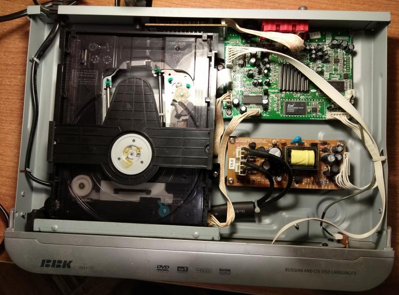

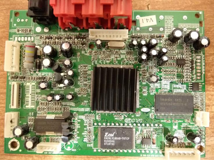

    Добыл недавно bbk dv115si на предположительно 1389DE 216 pin (залеплено радиатором), плата версии 4.1, флеш 16-битный припаян и есть отверстия под флеш dip32 - самое оно. Вроде нашел, как подается 3,3в на флеш, вроде нашел, что надо будет запаять под 5-вольтовый флеш.
    Подскажите, кто уже добился: линии uart у этого 1389 (прозвонил - 97 и 98 выводы) толерантны к 5в, чтоб прямо от ардуины линии подать, или надо отдельно uart запитывать от 3,3в ?

    Не смог найти ни одной совпадающей по распиновке схемы на 216-пиновом 1389. И прошить mtktool-ом тоже не смог, не коннектится ( Ни через преобразователь уровней, на полевиках, ни напрямую со стабилитронами 3,3в на линиях rx/tx (пины 97-98 на мтк) - не опознается и вообще не отвечает ничем адекватным. Плеер работает, прошивка жива.
    В случае с зораном надо кидать перемычку на вход разрешения работы с флешем. Надо ли что-то делать для mtk?

    valerium, MT1389 216Pin 97Pin-Rx, 98Pin-Tx. Пробовал на трех платах везде читается и пишется без всяких перемычек, правда на всех плптах разьем под uart уже был распаян и цоколевка идентичная. На одной плате шьет и читает используя питание только 3.3 в от uart, то есть я не использую внутренний питальник двд. А вот на двух других платах без внешнего питания не коннектится, пришлось на плату подавать отдельные 5в
    Меня интересует вопрос вот какой, когда я заливаю ром во флешь и делаю потом его дамп то емуль ругается на чексум, нужно шаманить с ромами перед заливкой во флешь?

    У меня разъем uart тоже распаян, я просто прозвонил от разъема до ножек мтк дороги, чтоб найти соответствие схеме, но в инете везде схемы с версией мтк 1.7ии там эти линии на 89 и 90, короче все не то.
    Про перемычку понял, это хорошо, что ничего не надо.
    А uart именно трехвольтовый подключался ? Пятивольтовым напрямую нельзя ? Я не проверял, но он должен быть толерантен к 5в, коли на нем 5-вольтовые флеши шьют. Вот только, все ли ноги защищены ?
