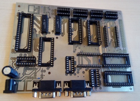

    Начал собирать понемногу. К сожалению не все есть в наличии. Кое-что пришлось из Китая заказывать, в частности то, что касается преобразователей напряжения.
    Небольшое замечание: кварц 25МГц лучше включить последовательно с конденсатором 5...8пФ, а то может не взлететь.
    freddy, спасибо за печатку! Качество отличное. Для полного счастья не хватает только монтажной схемы. Еще немного поною за выбор в качестве ПЗУ 2716. Лучше на 28 ног разводить сразу.

    Возьмите с первого поста трассировку в формате Sprint Layout 5, там подписано все что должно стоять.
    На 28 ног ПЗУ у меня мало, а на 24 ноги было много флешек AT28C16. Кварцы в этой плате работали на 32Мгц и без конденсатора, опробовано жменю кварцев, когда я занимался оверклокингом 8080. Его придумали ставить в СССР, из-за того что кварцы работали на гармониках. А так то сейчас все кварцы импортные, так что не надо.

    freddy, на счет конденсатора и кварцев не согласен. У меня большинство кварцев >14 МГц не заводились без кондера. Вам, наверное, просто повезло. А для работы на гармониках у гф24 специальный вывод есть, я не про него говорил.
    Трассировку я распечатал, но от нее толку мало. Микросхемы и так понятно где какие стоят, трудно спутать. С мелочевкой сложнее. Где какие резисторы, кондерчики стоят. И ошибки похоже в схеме есть. Например обвес MAX232. По даташиту надо электролиты ставить 1мкФ. На MAX232A 0.1мкФ. Впрочем, если линия будет короткой, возможно и MAX232 c 0.1мкФ заведется. Проверю при случае. Но на U16 пара кондеров подписана 1нФ. Наверное, просто опечатка. Еще есть вопрос по C1. В схеме 0.1мкФ. На плате распаян электролит. Это цепь сброса, там от емкости будет зависеть сброс при включении. Емкость правильно указана? С преобразователями пока не разбирался. В ближайшем магазине их почему-то нет. Заказал у братьев китайцев. Пока от внешнего блока попробую запитать.
    Еще жалко, что мало контактов в разъеме раскирения. Уже думаю, как выкручиваться. Наверное, как в ISA16, дополнительную колодку. Тем более, что для материнки эти сигналы скорее всего не пригодятся.
    Флешки 28c16 в корпусе DIP встречаются гораздо реже, чем 28c256 и стоят в 3 раза дороже ( Лучшим решением было бы предусмотреть универсальную разводку. Хотя это и нытьё с моей стороны. Но если уж ныть, так ныть. Наверное такой мощный преобразователь для -5 тоже излишество. Попробовать что-ли 7660 вместо него впаять? Завтра прикину, насколько это удобно.
    Сейчас вообще имеет смысл закладываться на W27C512, ибо их пока китайцы откуда то потрошат в неимоверных количествах.

    Собрал. Были проблемы с запуском. Сейчас пока проблемы со свободным временем, но буду запускать.
    Сразу сделал посадочное место под 28c64, т.к. точно нужно будет как минимум писать тесты для запуска.
    А так вроде сигналы по шинам бегают, красивые. Кварц ставил 28 - нормально.

    Я тоже решил написать как я запускал. Пришла долгожданная посылка с Резонита. Я так долго ждал, что не выдержал, и в тот же вечер, после работы принялся за сборку. По мере запайки деталей выяснилось, что земляной пятачек R19 не соединен с землей. Завод это объяснил, моей не правильной разводкой, якобы всему виной двухсторонние отверстия. С тех пор я все стал рисовать со сквозными отверстиями. К счастю, это была единственная ошибка, которая лечилась соплей олова. К середине ночи я запаял все детали и решил попробовать включить. В качестве блока питания использовал дешевую китайскую зарядку 5В 1А.
    По началу почему то побоялся ставить микросхемы в панельках и решил пробовать так. Зная, что импульсники без нагрузки включать нельзя, снизу платы напаял маленькие смд резисторы 1к по каналу -5В и 2к2 по каналу 12В. Включил, и все хорошо, напряжения в норме, ничего подбирать не пришлось, все было смоделировано в Proteus и в реале работало как в симуляторе. Генераторы работали, импульсы были ровные и квадратные. Обрадовавшись результату я вставил процессор, память, системный контроллер... Монитор к тому времени был давно написан, но я не был уверен в его работоспособности, так как не программировал 8080 уже лет 20 и многое подзабылось. Потом я решил записать во флешку 00, и в конце JMP 0, вставил и запустил. Трясущейся рукой коснулся щупом осциллографа A0,A1,A2... с возрастанием номера разряда адресов, импульсы становились все реже, и я понял, что все ОК, процессор работает! Он перебирает адреса с 0 до 800! Счастью не было предела, быстро зашил монитор, прямо на разъеме RS-232 замкнул RTS и CTS, ткнул в компорт своего десктопа самодельный нульмодемный кабель, подсоединил плату в CONsole порт, стартанул и увидел заветную надпись '8080 monitor'. Он заработал, причем сразу после сборки, ничего менять и настраивать не пришлось. Однако я с ужасом осознал что на улице утро и пора идти на работу. Рабочий день прожил кое-как на кофе, и когда снова пришел домой, спать мне почему то не хотелось. Меня беспокоила одна мысль, смогу ли я выжать с 8080 производительности на уровне хотя бы Z80A. Я взял коробочку с кварцами от старых материнок и принялся их по очереди паять. Дошел до 32Мгц и успокоился, КР580ВМ80 абсолютно стабильно работал, даже не думал глючить и перегреваться. На радостях я перебрал всю свою коробочку с 80-ми процессорами, не заработали только оригинальные Интел в керамике. Отечественные заработали все, все же , чтобы там грамотеи не писали, а скопиировали мы процессор не тупо а с умом. Наш получился немного лучше. Мелочь, а как приятно. На третий день я немного оптимизировал монитор, пришел к выводу, что RTS/CTS можно оставить соединенными на всегда, ибо 8080 спокойно успевал обрабатывать поток 9600 bps. HEX-ы грузились на ура. В таком виде монитор и компьютер остался
    по сей день. В его кросс плату, кроме IDE контроллера можно напихать еще много интересного... вот такая получилась сказка на ночь
