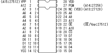

    Что делать, если нет 24-х выводной ПЗУ К573РФ2, РФ5б, 2716? Можно спокойно применять 28-ми выводную типа 2764-27512. См. рисунок.
    Впаиваем панельку на DIP-24, потом берем панельку DIP-28 совмещаем как на рисунке, чтобы сошлась сторона, противоположная ключу. Сильно глубоко не вставляем, и припаиваем к контактам панельки на 24. Выводы 1,2, 28, 27, возможно 26, в зависимости от того какую ПЗУ будете устанавливать, припаиваете по схеме к соответствующим адресам, питанию или земле.
    В результате все крепко держится и ПЗУ съемное
    Под ПЗУ в конфигурации памяти 0, выделено ах 32Кб. 0-7FFF
