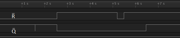

    freddy, с таймера U13 выходит 184Гц.
    Вот что происходит на триггере при включении и последующем нажатии reset. Иголка на Q - это видимо момент подачи питания.

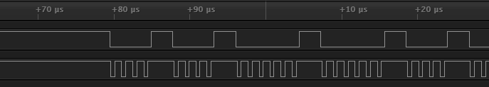

    Вынул все микросхемы памяти и подтянул шину данных к земле через резисторы 10кОм. На шине адреса четкий перебор, на шине данных нули.
    Голосую за тестовую прошивку!
    Есть сомнение в микросхемах ОЗУ, т.к. я их проверял только в MiniPRO. В реальном устройстве не могу проверить. Остальные компоненты, кроме таймера, ПЗУ и мелкой логики, проверены на рабочей плате.
    Так, на D0 какой-то мусор присутствует...
    ТМ2 заменил - вроде пропал мусор. Попробую поставить все микросхемы на место.
    Вот сигналы на /CS и /OE ПЗУ после сброса. Вроде все правильно. По шине данных какие-то данные бегают. Таймер по-прежнему не подает признаков жизни.
    Последний раз редактировалось Xrust; 19.03.2018 в 21:03.

    Xrust, Если чуть поофтопить, MINIPRO ж вроде логику умеет тестировать? Не пробовали? Думаю купить себе такой.
    Если по вышевыложенным сигналам - снимите такую же + добавьте ешё сигнал выборки U7 (20 нога) и сигнал ~MW (27 нога). Тогда точно можно будет видеть, что процессор работает как надо - там должны быть импульсы записи в ОЗУ.
    Ещё, в ПЗУ зашит файл rom.bin?
    Последний раз редактировалось A_AVL; 19.03.2018 в 23:04.

    1. Проверял, но вот триггер неисправным оказался. Я не знаю какой алгоритм проверки у минипро. Возможно в статике микросхема работоспособна, а при высоких частотах появляются глюки.
    2. Завтра сделаю.
    3. Естественно.
