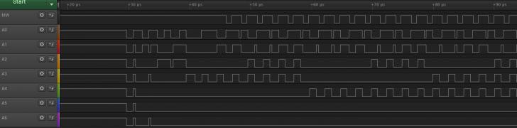

    freddy,
    Вот так происходит запуск.
    На A0 как будто все в порядке. Но как только нажимаю кнопку на D0, происходит следующее:
    Я правильно понимаю, что на A2 не все в порядке?
    Видно, что 1 одновременно и на А1 и на А2 в момент ~MW. Грустно, что самые ходовые разряды не исправны
    поищите ошибки в младших 6-ти адресах, возможно программа выполняется не правильно.

    freddy, нашел соплю между DB2 и DB5. Плата заработала.
