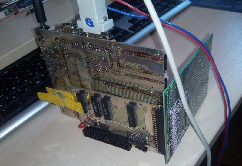

    Цитата Сообщение от freddy Посмотреть сообщение
    Смотрю я на бэкплейны ISA, смотрю и еще смотрю... не дает покоя мысль, что зря делал кросс-плату под коннекторы IDC-40. Нужно было делать под стандартную шину ISA-8. Тогда у меня совсем не было ISA коннекторов, а теперь появилась целая пачка... жаль, что поздно. А так бы была у меня стандартная шина со всеми вытекающими плюшками (типа ISA видаки, платы расширения от PC и все такое). Это я так, написал лишь бы написать.
    Маловато контактов в IDC-40. Расширение будем стандартизировать?

    Цитата Сообщение от rw6hrm Посмотреть сообщение
    ...надо было сначала на шину S-100 посмотреть
    а зачем мне s100? под s100 у меня нет никаких карт, и достать их сейчас трудно. Сам производить карты под s100 не буду, сильно она не удобна, много нужно золота на контакты. Под ISA у меня много чего, ящик карт от PC, а может и два ящика. И не только у меня, а и у многих читателей этой ветки наберется ящичек карт от PC.
    напишите каких сигналов не хватает.
    Прерывания, ПДП. Возможно, что-то еще.
    Собственно, ISA-8 вполне подойдет.

    прерывания и ПДП изначально не заложены были. Ну я понял. Тогда нужно отдельной платой ПДП и прерывания, а с нее уже вывести сигналы IRQ, DRQ, DACK, AEN на отдельный коннектор, с которого смогут брать эти сигналы другие платы расширения.
    можно еще один IDC-40 рядом поставить
    Я то его хотел сделать проще полезнее и лучше Радио-86РК. С прерываниями, ПДП и шиной ISA это не получилось бы. Вышла бы машина класса PC только на 8080.
    Да! Именно это я и предлагал "стандартизировать". Впрочем, можно другой вариант - плату второй версии, где эти фичи предусмотрены изначально.
    К сожалению, при всех достоинствах краевых разъемов, я все-таки их противник. Во-первых у меня нет подходящих макеток, чтобы без переделок использовать их с краевым разъемом. Во-вторых сами разъемы не могу найти по доступной цене. Вот IDC доступны по приемлемой цене и достаточно удобны.
    Это получилось! Вот только с расширяемостью не все хорошо.
    Вот что получилось на данный момент. К сожалению, HDD контроллер вышел "оппозитным".
    Коннектор шины должен быть с другой стороны платы IDE, перепаяйте.
