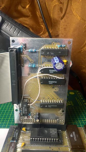

    И так... Компьютер собрал, так как у меня нет "кроваток" все паял сразу на плату. Как и предыдущий сборщик не правильно впаял ВК28, хорошо не запускал. После выпайки ВК пришлось выпаивать кроватку со старых плат так, как боялся что убил ее, но живучая "сопака" оказалась)))
    По сборке: Сама плата собирается за час два, но допаивание мелочевки это целая эпопея. В схеме сброса поставил электролит на 4.7 мкф по аналогии с радио 86рк. Диоды шотки заменил на SR160. Резисторы были только на 3.3 ком, вместо 3 ком, как у автора. Конденсатор электролит рядом с разъемом CON поставил, что под рукой было, на схеме вообще его не нашел. Все конденсаторы на 0.1 мкф.
    БП использовал сначала, что под руками валялся на 500 мА, с ним проверил напряжения преобразователей на +12 и -5, но компьютер с ним не завелся, поставил на 2А.

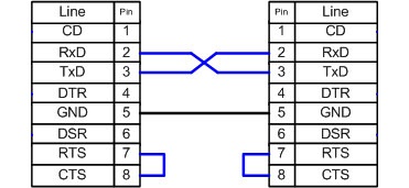

    От себя хочу добавить: Очень не хватает схемы монтажа. Долго тупил (возможно это я тугодум) какой нуль-модемный кабель нужно.
    Нульмодемный кабель стандартный.
    На фото электролит С12 запаян в неправильной полярности.

    перерезать дорожки со стороны деталей на 11-е выводы ИР82. напаять ЛН1, согласно схемы поверх ЛЛ1. К 11-м выводам ИР82 припаяться проводками.
    См. на фото выложенное ранее, но хостинг сейчас глючит и его возможно не видно.
    разъем шины паяется со стороны монтажа.
    Прежде всего, после сборки, прогоните контроллер на тесте. Сброс IDE проще сделать от локальной RC-цепочки, там на плате под это есть место. Но можно и по схеме, через 1-й вывод шины притянуть системный ~RES. Питание винта и компьютера от разный БП не рекомендую. Найдите БП, выдающий +5 и +12 В.
    Хм... Точно?? Вроде, как у вас на фото, минусом к земле...

    См. схему. На моем фото не правильно.
