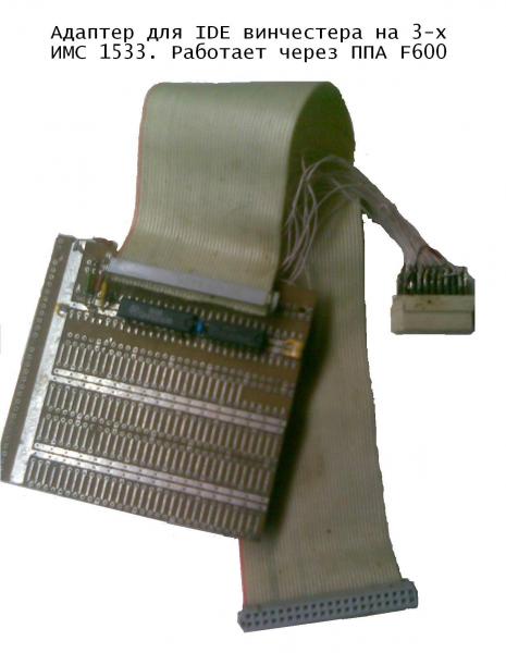

    Уверен, что Вы никогда не видели, с какой скоростью CP/M работает с диском в 8 мб. И речь о CP/M. Сведения из личного опыта, не из книг.
    В 1997 я купил б/у IDE-винчестер 42 Мб, специально чтобы поставить в ОРИОН. Но, т.к флопа 3.5" в формате 1640 Кб хватало, только в 1999 наконец собрался его подключить. Не было смысла ставить 16-ти разрядные регистры, - винты с ATA-интерфейсом допускают восьми разрядный обмен. Поэтому всё доп.железо - 1533 ЛА3, ИР22 на доп.платке и ИЕ7 в качестве регистра на основной плате ОРИОНА. Работа заняла лишь пару дней, т.к до этого я уже несколько раз решал ту же задачу (в 1989 для СПЕЦИАЛИСТА с КНГМД от КОРВЕТА и в 1994 для РК-КНГМД).
    Скорость обмена с винчестером получилась примерно вдвое меньшей, чем на ВГ93 с DD-НГМД в формате 800К. Т.е в 4 раза меньше, чем в формате HD флоповода 3.5". Такая скорость получалась при дисках в 1 Мб и числе экстентов каталога до 256.
    CP/M хранит список файлов всех юзеров в общем каталоге. При увеличении размера дисков и, соответственно, размера каталога и числа экстентов, скорость работы CP/M быстро падает. Если при дисководе и числе экстентов в 128, просмотр каталога отнимает 1-2 секунды, то при увеличении размера каталога в 16 раз, поиск в каталоге во столько же раз удлиняется. Учтите ещё вдвое меньшую скорость обмена.
    Таким образом даже теоретически фактор торможения при поиске - 32. Не говоря уже о том, что CP/M использует оперативное построение "Allocation Table", в отличие от APPLE-DOS, где готовый VTOC просто читается с диска, или MSDOS, где FAT16 тоже в готовом виде читается с диска. По горячему старту и при копировании в НОРТОНЕ происходит построение "Allocation Table". Т.к НОРТОН рассчитан на сменяемые диски, то при каждой дисковой операции выполняется функция RESET, что вызывает торможение, - сначала для поиска файла в огромном каталоге, затем на построение Allocation Table для диска копирования и только затем выполняется копирование со скоростью вдвое медленнее, чем дисковод.
    А учитывая, что сама CP/M врожденно тормозная, то работа с винтом в 8 Мб получается очень медленной.
    Это чётко видно на дисководах. РК-ДОС на РК с реальным тактом в 1.3 МГЦ работает в 10 раз быстрее, чем CP/M на ОРИОНЕ с вдвое большим тактом и вдвое большей скоростью потока (MFM вместо FM). Это из-за того, что обмен в CP/M происходит логическими секторами по 128 байт, что вызывает много пересылок. Сначала физический сектор читается в дисковый буфер, а затем нужный 128-ми байтный блок пересылается на адрес DMA. А РК-ДОС работает физическими секторами и сразу читает физ.сектор в нужное место. Никаких лишних пересылок. Вот чем вызвана врождённая тормознутость CP/M.
    Кстати, если программа глупая и, копирование делает не используя свой большой буфер (кратный размеру группы), а логическими блоками по 128 байт (считал-записал), то вообще получается кошмарная скорость - для каждого чтения и записи куска в 128 байт читается целый дисковый буфер. Т.к буфер стремятся сделать размером в группу, то получается 16/32 лишних считывания и записи при размере группы в 2/4 кб. Фирменных программ с такой глупостью нет, а вот любительские программы встречал.
    По указанным причинам пришлось разбивать винт на партиции по 3-4 Мб. Но таблицы для дисков занимали очень много места. Решить эту проблему можно было только понижая уровень BDOS, т.е сокращая TPA, что делает саму ДОС бессмысленной. В одном BIOS уместить и дискетные п/п-ммы для ВГ93 и п/п-ммы для винта и таблицы для кучи дисков не получалось, не хватало ОЗУ. Поэтому пришлось сделать две версии ACP/M 1.63 и 1.64. В одной - только одна партиция винта и один флоповод. В другой - 12 партиций винта и эл.диск 120К из ОЗУ, но без флоповода. Опускать уровень BDOS ниже CC00 было нельзя, т.к все программы ОРИОНА сдуру привязаны к этой вершине TPA. Причём, мне не удалось даже использовать весь винчестер. И даже 12 партиций были доступны не одновременно, а спец.командой CCP выбирались, только 4 текущие партиции (одна общая для обмена). Так что винт размером более, чем 40 мб для CP/M не нужен.
    Я много лет пользовался таким винчестером. Причём из-за тормознутости, только для хранения, не для использования. Когда в 2000 произошёл крах винта PC, то программы и исходники сохранились только на этом винте, отчего я потерял только половину архива.
    Интересно, что ещё до винчестера, увидев насколько РК-ДОС быстрее CP/M, я написал в 1996 свою DOS, называемую TURBO-DOS (не знал, что имя уже занято в 80-х). В которой обмен не по 128 байт, а физическими секторами, что резко ускорило обмен. Также я написал вариант APPLE-DOS, не для 6502, а для Z80, но идеология была взята от APPLE. И здесь тоже обмен физическими секторами, отчего быстрее, чем CP/M.
