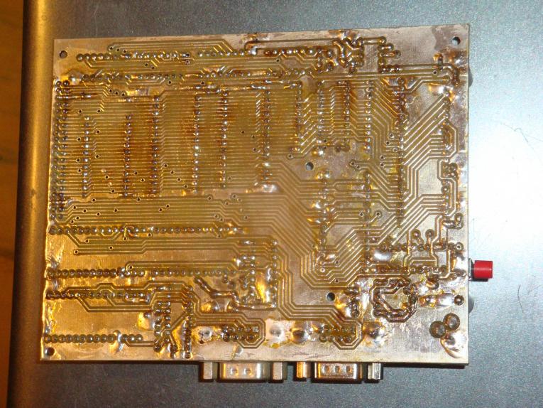

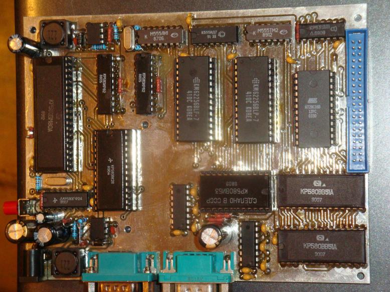

    Спасибо. Тоже подумал и решил выложить монитор к своему компу, может кто то соберет.
    Я этот комп заводил на кварце 32мгц С производительностью у него все хорошо. В архиве есть краткое описание 8080_cpm.txt.
    8080.zip
    вот еще фотка нашлась.

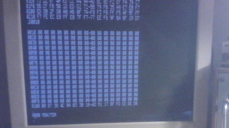

    О, еще нашел фото, когда оно работает
    Здесь выступало много теоретиков по осям. Буду рад если кто то портирует на этот комп какие то оси.

    Интересно, IDE включен по какой схеме? 8-битная с секторами по 256 байт (половинками)?
    Вроде для 16-битного контроллера нет требуемого количества регистров на плате?
  5. #85
    26.04.2016
    г. Полоцк, Беларусь
    48
    18
    Error404, 16 бит, сектор используется полностью.
    При чтении первыми считываются биты 0-7, при этом биты 8-15 защелкиваются в регистре. Затем они считываются отдельно. Запись аналогично.

    freddy, не поделитесь исходниками?
    Так и я об этом. Разъем IDC40 на печатке вижу, а регистров на плате где защелкивать старший байт слова - нет же. ИР82 - буфер ША.
    В таком включении (без регистров) можно использовать 8-битный режим, когда младшим байтом слова оперируем непосредственно с ШД, а старший уходит в /dev/null (как и половина сектора). В Спеке такой вариант включения применялся.
  8. #88
    05.01.2009
    г. Одесса, Украина
    548
    152
    68 сообщений
    Это шина.
    они есть, на другой плате, см. принципиальную схему и читайте описание.
    Ну пусть называется 8-ми битный и пол диска в dev/null. Экономить бессмысленно, всеравно емкость диска намного больше чем нужно. Так?
    Со временем поделюсь, но пока они даже без комментариев. Без коментов разобраться будет трудно, там массово используются запрещенные приемы.
