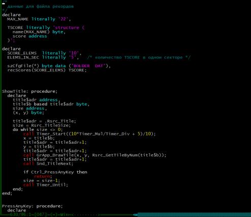

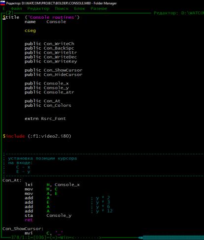

    Цитата Сообщение от Andrey Nemo
    Мой редактор с подсветкой.
    Ошибки пока в листинге, но скоро будут дублироваться на консоль, чтобы сразу видеть где и что.
ID:	83532 Нажмите на изображение для увеличения.
    Цитата Сообщение от Oleg N. Cher
    Неплохо) И что это за тулза?
    Это не тулза. Старый файловый менеджер Folder Manager, с настраиваемой подсветкой редактора. Как только реализую нормальный вывод ошибок в консоль, то можно будет попробовать настроить что-то современное, умеющее не только расцветку настраивать, но и скрипты компиляции и подсветку ошибок.
    Пока только закончил уборку старого ISIS-кода по работе с файлами и строкой параметров. Теперь можно и за систему вывода сообщений об ошибках взяться, а то там полный бардак творится, поскольку она была в каждом оверлее своя.
    Ну и надо бы на линуксе испытания провести, да на 32-х битных системах. В общем, пока планов больше, чем времени.
    Ну а после релиза все-таки доведу работу с литералами до ума, а то просто бесит ограничение использования констант (если в константе упомянуто имя другой константы, то берется её значения, но это без рекурсии, а значит если вместо значения будет отсылка к другой константе то получим ошибку).
