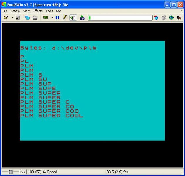

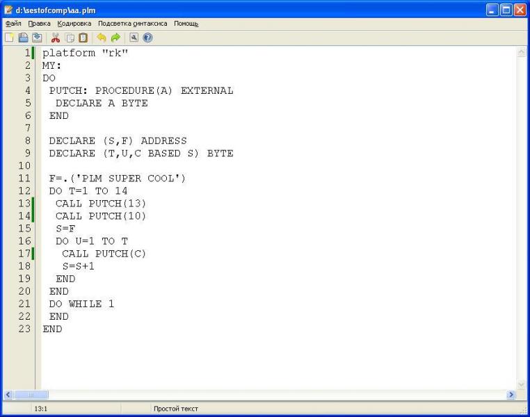

    С pl/m такие дела. Сделал систему библиотек, можно подключать дополнительные файлы и разные платформы. Например, вот есть код:

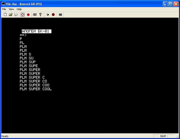

    Результат компиляции:
    А теперь, если поменять rk на zx
    Но работы еще много, надо все отладить, написать примеры, сделать библиотеки для популярных компьютеров и т д.
