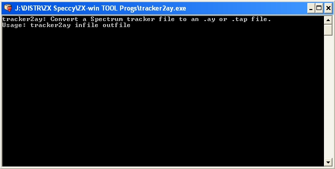

    Окей. Зашёл. Нашёл утилитку Tracker2ay-0.1.win32. Но чёт она работать не хотит.
    Выдаёт это и сбрасывается.
    В чём тут может быть дело?

    Ну там все написано.
    Так. Перевожу на нормальный русский:
    tracker2ay: Конвертер файлов из "трекерного" формата в .ay (это дамп того, что отправляется в AY, при пригрывании данного трека) или в .tap (куда будет сохранен в виде файла все тот же дамп).
    Использование: tracker2ay файл_источник файл_результат
    Короче, тут нужно понимать, что такое музыкальный файл в формате какого-то трекера (редактора).
    А если еще проще, то вам сейчас эта утилита не нужна.
    А нужно:
    - vortex tracker, чтобы скомпилировать например pt-track,
    - плагин к Тотал Коммандеру (или Фару), чтобы скопировать скомпилированный трек в образ scl или trd,
    - определиться как вы его хотите проигрывать (из бейсика или из маш. кода).
    Как определитесь с последним, можно подсказать дальше.
    Там примерно такая система. В вортексе компилируете музыку с плеером (это маленькая процедура, которая проигрывает трек при цикличном ее вызове), указывая адрес, куда все это потом будет грузится, узнАете адреса для вызова плеера. Если выберете сохранение в scl, получите образ с плеером и музыкой в нем.
    Да. Второй пункт не необходим, так как вортекс может сам вам выдать готовый образ, но желателен, если вы хотите че-то делать дальше, то вам желательно иметь возможность копировать файлы в/из образов.
    Короче, как определитесь, что собираетесь делать с музыкой расскажу по шагам, что делать дальше. Можно тут (может еще кому пригодится), можно в личке.
    Там на самом деле все элементарно. Только желательно иметь хотя бы поверхностное (как у меня) представление о предмете.
